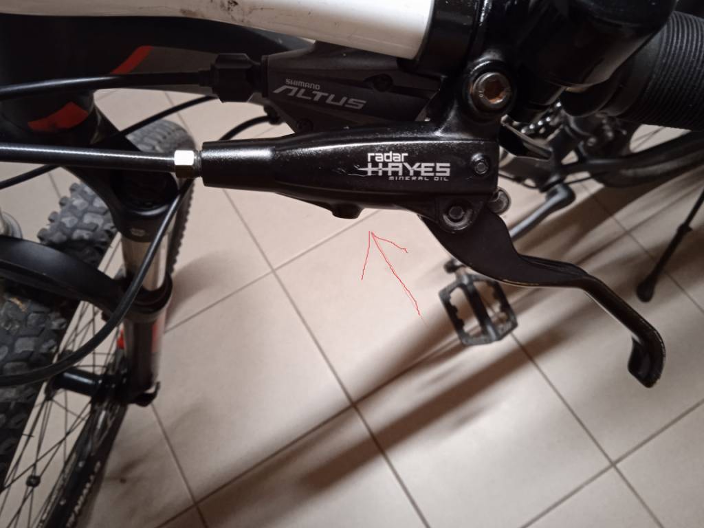

Rozwiązanie rmkbc Opublikowano 21 Sierpnia 2022 Rozwiązanie Opublikowano 21 Sierpnia 2022 (edytowane) Nie jestem pewien jak ustawić klamkę hamulca podczas odpowietrzania. Otwór odpowietrzający jest z przodu klamki. Próbowałem ustawiać klamkę prostopadle do podłoża tak żeby otworek był skierowany do góry, ale nie udało się odpowietrzyć hamulców. Klamka dalej była miękka. Rower Rockrider 540, hamulce Hayes Radar. Edytowane 25 Sierpnia 2022 przez rmkbc Zmiana tytułu na konkretniejszy, zmiana sposobu przedstawienia tematu na bardziej odpowiedni
rmkbc Opublikowano 26 Sierpnia 2022 Autor Opublikowano 26 Sierpnia 2022 Klamkę hamulca należy ustawić portem do góry. Zacisk trzeba ustawić na tej samej wysokości co klamkę i przetłaczać płyn hamulcowy.
