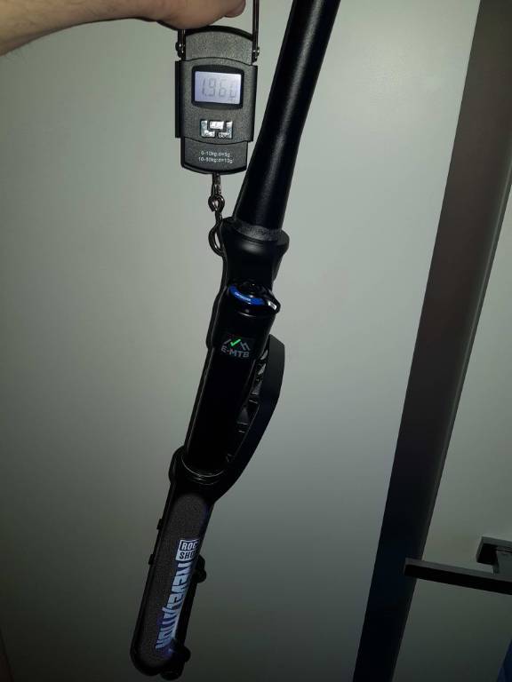

vdcmike Opublikowano 20 Sierpnia 2022 Opublikowano 20 Sierpnia 2022 ABS+ to też tłumik z otwarą kąpielą olejową a więc ma te same wady co MC. 5 godzin temu, wolek napisał: No to mój Revelation wazy w okolicach 1.8kg Specjalnie dla ciebie wyciągnąłem nówkę z kartonu... Revel boost 29 120mm...
