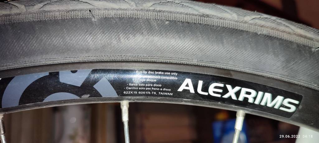

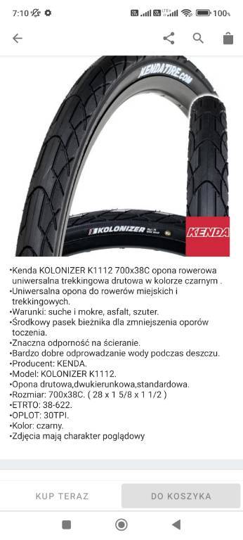

DRUGHI Opublikowano 19 Sierpnia 2022 Autor Opublikowano 19 Sierpnia 2022 Taką mam obręcz a taką opone https://www.centrumrowerowe.pl/detka-schwalbe-standard-28-cali-pd8502/?v_Id=9514 Takie coś już może być? Chcę zmienić na węższe ogólnie
kamilw Opublikowano 19 Sierpnia 2022 Opublikowano 19 Sierpnia 2022 Masz niski stożek, więc wydaje mi się, że wentyl o długości 40-42 będzie już OK.Jeśli odpowiada ci wentyl samochodowy, to podlinkowana dętka będzie dobra.
