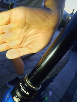

na sztycy zrobila mi się rysa wyczuwalna pod palcem, rysa jest w pionie i ma kilka  cm po czym rozpoznac czy szarpie uszczelki i co zrobic 20220816_203405.thumb.jpg.76ad7df650412b92e444b68ced063975.jpg

Nic nie robić tylko usunąć przyczynę. Uszczelki szaprać pewnie nie będzie ale to miejsce gdzie więcej syfu przedostanie się pod uszczelkę. Każde szlofowanie/polerowanie tego miejsca to strata czasu i dalsza degradacja rurki.
