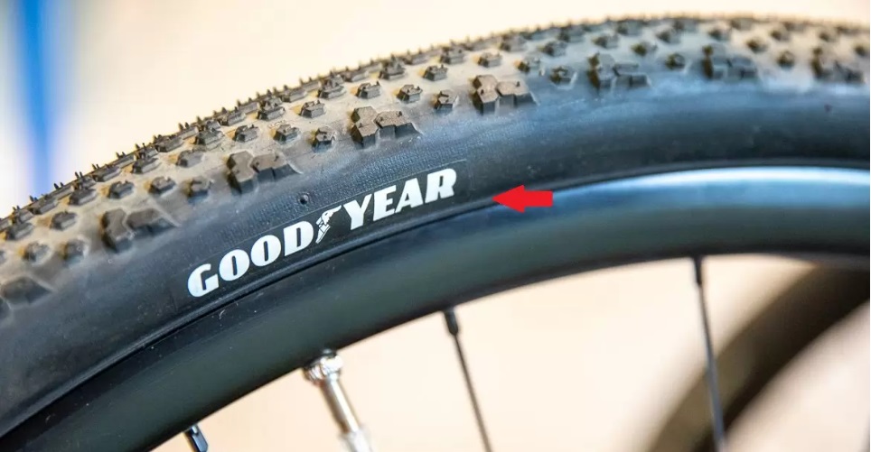

TrocheBiegam Opublikowano 16 Sierpnia 2022 Opublikowano 16 Sierpnia 2022 Jak napisał kolega wyżej. Ranty muszą wskoczyć na swoje miejsce. Na całym obwodzie z obu stron opony musi być widoczny ten pasek. Po napompowaniu do 5 barów możesz rower na chwilę odstawić. Mi nawet po na nasmarowaniu rantów opony, opona wskoczyła na swoje miejsce dopiero po 20 minutach.
