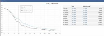

Zigfir Opublikowano 11 Czerwca 2020 Opublikowano 11 Czerwca 2020 Mam pomiar jednostronny Inpeka (z 12 marca tego roku) przez Bolta i Wahoo core i niestety wyniki różnią się dość znacznie. Przykładowy trening na trenażerze na dołączonych wykresach. Moc z ramienia z miernikiem jest niższa, co przekłada się na obniżenie prawie całej krzywej. W skrajnym przypadku różnica 70W. Rozumiem, że np nierówne pedałowanie wywoła błędy pomiarowe, ale aż takie?

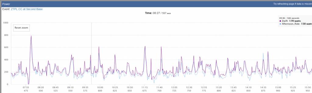

Zigfir Opublikowano 15 Czerwca 2020 Opublikowano 15 Czerwca 2020 I jeszcze dzisiejszy teścik porównawczy https://www.zwiftpower.com/analysis.php?set_id=41844 po rozgrzaniu przez 30 minut i kalibracji miernika i spin down trenażera. Tym razem największy błąd wyszedł na wyższych mocach dla odmiany.
