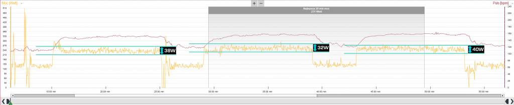

tazi_90 Opublikowano 10 Stycznia 2020 Opublikowano 10 Stycznia 2020 Dzisiaj zaliczyłem drugi dopiero trening z pomiarem mocy Stage. Stworzyłem poniższą grafikę, która obrazuje 3 środkowe interwały z treningu i zaznaczyłem różnice w jakich wacha się pomiar. Wiem, że to normalne, że to tak "skacze" i wcale się tym nie niepokoje, że coś jest nie tak, zastanawiam się tylko czy da się dopracować technikę pedałowania tak, aby te różnice były jeszcze mniejsze? Jak to u was wygląda?
tadzikpl Opublikowano 10 Stycznia 2020 Opublikowano 10 Stycznia 2020 Tak samo.. Pamiętaj, że to jednostronny pomiar, więc wahania są dwa razy wyższe, niż w rzeczywistości Wysłane z mojego SM-G930F przy użyciu Tapatalka

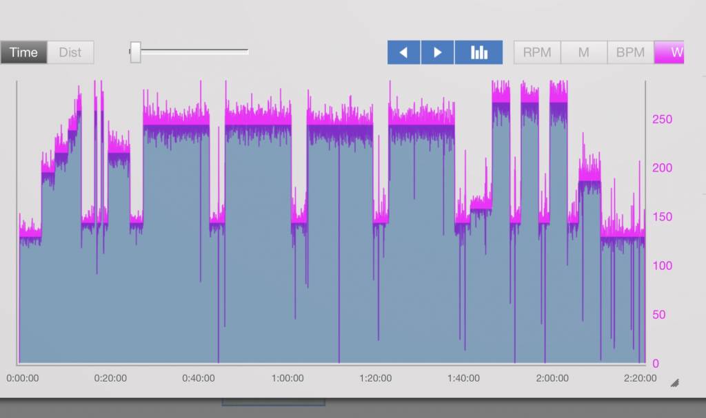

Łukasz_P Opublikowano 10 Stycznia 2020 Opublikowano 10 Stycznia 2020 (edytowane) Mój ostatni trening na trenażerze, czyli gdzieś wiele łatwiej trzymać moc, bez wygładzania. Masz na różowo rzeczywistą moc i w tle jaką zadawał trenażer ;). Niczym się nie przejmujesz Pomiar dwustronny Quarq DZero. Swoją drogą od stycznia Stages i Inpeak obniżyli ceny. Edytowane 10 Stycznia 2020 przez Łukasz_P 1
