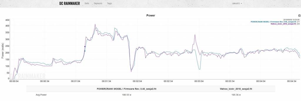

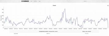

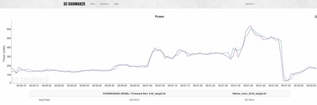

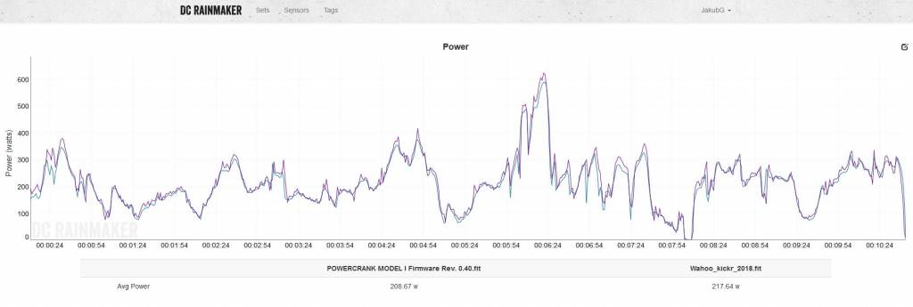

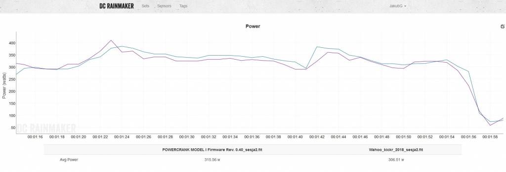

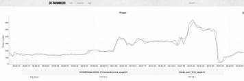

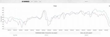

JakubG Opublikowano 10 Sierpnia 2019 Opublikowano 10 Sierpnia 2019 (edytowane) W dniu 8.05.2019 o 21:54, JakubG napisał: Inpeak na recenzji Shanea Millera miał problemy z kompensacją temperatur co oznacza że nie potrafił zaadoptować (skalibrować się do danej temperatury otoczenia) Problemem nie jest to że zawyżał czy zaniżał a raz pokazywał dobrze. Słabe było to że były te wartości za każdym razem inne. Jak to naprawią albo już naprawili to będzie dobrze. Jeśli nie naprawią to produktu nie warto kupować bo wtedy trening wg pomiaru mocy jest nieefektywny jak byśmy chcieli. Posiadam Inpeak v1 i stages v3. Testy FTP wyszły na obu podobnie. Rożnica 3W ale test na INPEAK był robiony w pomieszczeniu przy około 18 stopniach C. Test na Stages na zewnątrz przy 10 stopniach. Mam też trenażer rolkowy z estymowanym pomiarem mocy. Wartości na nim są zawyżane względem mocy z pomiarów ale stałe. W wolnej chwili wykonam test dla wartości 100W, 150W, 200W,250W,300W,350W,400W, 450W, 500W, 550W, 600W i zobaczę jakie wartości pokażą oba pomiary mocy (Inpeak, Stages) A najlepiej zrobić taki test w różne dni o rożnych temperaturach i na zewnątrz. Wtedy wyjdzie co jak działa. Zacząłem robić testy POWERCRANK MODEL I Firmware Rev. 0.40 Testy będą wykonane jak opis wyżej pod koniec sierpnia, na początku września Pierwsze 3 krótkie sesje 10min, 5, min, 2 min bez trybu ERG zwykła jazda na zwift na trenażerze Wahoo Fitness KICKR 2018 Przed każdą jazdą pomiar jest kalibrowany test1 ( 10 minut zwykłej jazdy ) - różnica około 10w więcej na trenażerze w stosunku do Inpeaka W całości pomiaru. Wyciąłem pierwsze 5 sekund bo zacząłem prawą nogą. W poszczególnych wybranych odcinkach gdzie moc generowana była mniejsza różnica była również mniejsza i sięgała od 5w do 10w. Przy mocniejszym generowaniu mocy w pedały na pikach różnica sięgała nawet 40w. (przy 600w na Wahoo inpeak wskazywał 560w) test2 - ( 5 minut ) - tym razem w drugą stronę. Pomijając PIK około 3 minuty. Średnia z całości około 7 w równicy więcej dla INPEAK test2_pierwsza minuta - Lekka jazda między 100 a 150w. Inpeak pokazuje między 10w a 20w różnicy więcej test2_300w - średnia różnica około 10-15 w więcej na inpeak test2_200w - średnia równica 8w a 15w więcej na inpeak test3_2miuty - najmniejsza różnica w ostatnim teście. Niech ktoś wytłumaczy mi różnicę w testach. Może zrobiłem coś niepoprawnie lub powinienem zrobić inaczej Każdy z testów (test1, test2, test3) jest poprzedzony kalibracją pomiaru INPEAK. Po kalibracji jest wynik na Garminie 0. Testy powtórzę niedługo ale dołożę do tego pedały Asioma Duo i wykonam je na zewnątrz. Sesje będą trochę dłuższe. Edytowane 10 Sierpnia 2019 przez JakubG
Juni0R0011 Opublikowano 12 Sierpnia 2019 Opublikowano 12 Sierpnia 2019 Moim zdaniem wszystko jest dobrze, zobacz że inpeak zawsze ma te 10-15 w więcej czyli powtarzalnie, na ostatnim teście masz wykres najbardziej gładki bez szarpan więc pewnie dlatego Ci wyszła najmniejsza różnica. A co do pików też jest ok. Na taki wysokich watach w pikach zawsze będzie różnica, nigdy nie złapie Ci tak samo, ale widać że dochodzi na podobna wysokość. Ten 3 wykres jest dość krótki, fajnie jak by test był chociaż kilka min, tak mi się wydaje
JakubG Opublikowano 12 Sierpnia 2019 Opublikowano 12 Sierpnia 2019 Tak calosc dosc krotka bo u znajomego w domu i na szybko. Zrobię dłuższe sesje ze swojego treningu. Bedzie bardziej miarodajnie.
