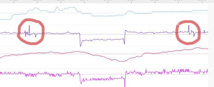

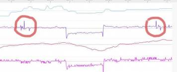

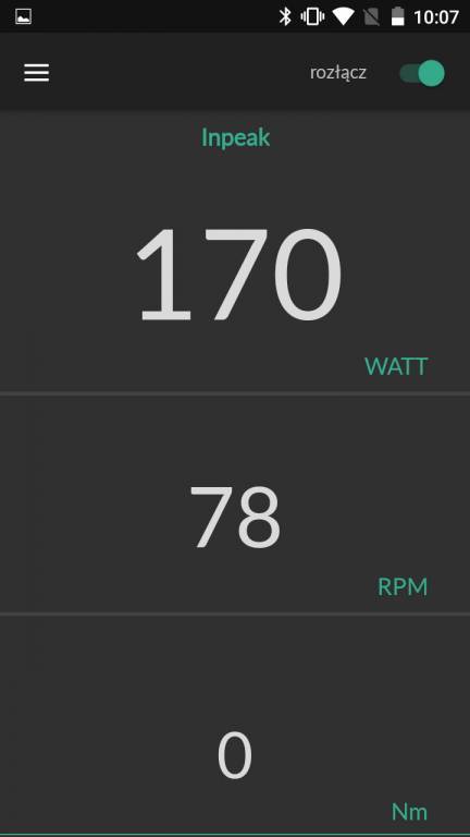

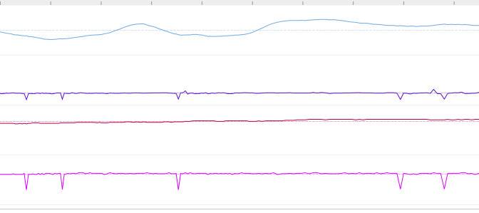

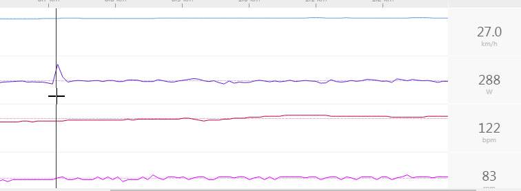

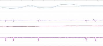

Sante Opublikowano 16 Kwietnia 2019 Opublikowano 16 Kwietnia 2019 (edytowane) W dniu 15.04.2019 o 16:43, Juni0R0011 napisał: Jak ktoś tu posiada miernik inpeak to polecam wykonać aktualizację do najnowszej wersji softu Po aktualizacji softu do ver 0.36 INPEAK Manager nie pokazuje danych z ostatniego pola "Nm" w podglądzie danych Do tego jest jakiś problem z odczytem kadencji i peakami mocy https://www.strava.com/activities/2293643829/analysis Edytowane 16 Kwietnia 2019 przez Sante
Juni0R0011 Opublikowano 16 Kwietnia 2019 Opublikowano 16 Kwietnia 2019 (edytowane) Nie wiem czy to bym nazwał pikiem Może po prostu mocniej depnąłeś, przejedź dłuższą trasę i zobacz jeszcze Edytowane 16 Kwietnia 2019 przez Juni0R0011

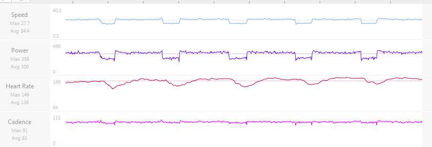

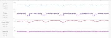

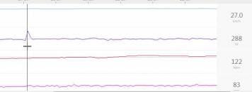

Sante Opublikowano 17 Kwietnia 2019 Opublikowano 17 Kwietnia 2019 (edytowane) O to chodzi właśnie, że kręciłem równo. Całą zimę przetrenowałem na trenażerze z pomiarem inpeak i przed aktualizacja nic takiego nie występowało. Przykładowy dłuższy trening z przed aktualizacji https://www.strava.com/activities/2296011662/analysis nie ma żadnych anomalii Po aktualizacji w jednym treningu miałem też coś takiego https://www.strava.com/activities/2295983353/analysis Obecnie w każdym treningu co kilka min występują takie peki mocy Jest też jakiś problem z odczytem kadencji po ant +, bo w telefonie (blutu) w aplikacji inpeak manager na podglądzie wyświetla płynnie tzn np jak kręcę w zakresie 80-85 to po ant + wyświetla 82 i skacze od razu na 84, a w tel (blutu) pokazuje w całym zakresie płynnie od 80 do 85. Widać to dokładnie w treningach na stravie np w tym https://www.strava.com/activities/2296040744/analysis Edytowane 17 Kwietnia 2019 przez Sante
Sante Opublikowano 18 Kwietnia 2019 Opublikowano 18 Kwietnia 2019 Pojawiła się nowa aktualizacja 0.37, ale w moim przypadku nic to nie pomogło. Nadal są skoki mocy i widać, że po ant+ jest coś nie tak z odczytem kadencji. Zwift (bluetooth)https://www.strava.com/activities/2298579731/analysis Garmin 810 (ant+)https://www.strava.com/activities/2298583460/analysis
JunioR11 Opublikowano 19 Kwietnia 2019 Opublikowano 19 Kwietnia 2019 Czołem. Pojawiła się nowa aktualizacja firmwere 0.38
Sante Opublikowano 19 Kwietnia 2019 Opublikowano 19 Kwietnia 2019 Zaktualizowałem do 0.38 i problem zniknął.
