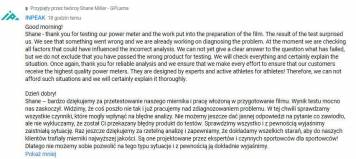

Sante Opublikowano 29 Marca 2019 Opublikowano 29 Marca 2019 (edytowane) Witam Nie wygląda to dobrze InPeak POWERCRANK Dura-Ace R9100 Power Meter: Details // Install // Data Review .Odpowiedz Inpeak Edytowane 29 Marca 2019 przez Sante
tadzikpl Opublikowano 29 Marca 2019 Opublikowano 29 Marca 2019 Wygląda to problem z softem i kalibracją, bo miernik podawał bardzo ładnie pokrywające się z Assiomami Uno wartości, ale czasem odstrzelone, a czasem nie. W wolnej chwili sprawdzę swoją sztukę i porównam z Assiomami.

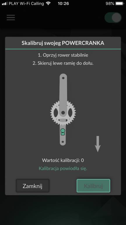

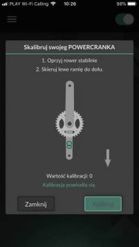

Sante Opublikowano 29 Marca 2019 Opublikowano 29 Marca 2019 (edytowane) W moim przy takim wyniku (1,2)kalibracji zawsze troszkę zaniżał pomiar z kolei jak kalibracja była -1, -2 to zawyżał. Im większa wartość w jedną czy drugą stronę tym większe rozbieżności były przy kalibracji z wynikiem -4 miernik potrafił pokazywać 400w gdzie realnie było nie więcej jak 200w Z mich obserwacji wynika, że wartość kalibracji zawsze powinna wynosić 0 Edytowane 29 Marca 2019 przez Sante
Eldo Opublikowano 29 Marca 2019 Opublikowano 29 Marca 2019 (edytowane) U mnie kazda kalibracja jest „ na 0” aktualnie nie mam z czym porownać wskazan ale wydaja sie byc dobre 😉 Edytowane 29 Marca 2019 przez Eldo 1
