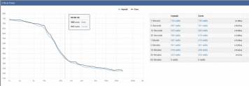

Zigfir Opublikowano 24 Czerwca 2020 Opublikowano 24 Czerwca 2020 Mój Inpeak przeszedł już testy u producenta. Został tam porównany z dwustronnymi miernikiem w pedałach i trenażerem. W stosunku do dwustronnego miernika wyszły 2% różnice. Czyli wygląda na to, że albo u mnie wahoo core zawyża, albo ja kręcę na tyle nierówno, że wpływa to aż tak mocno na wyniki pomiaru jednostronnego.

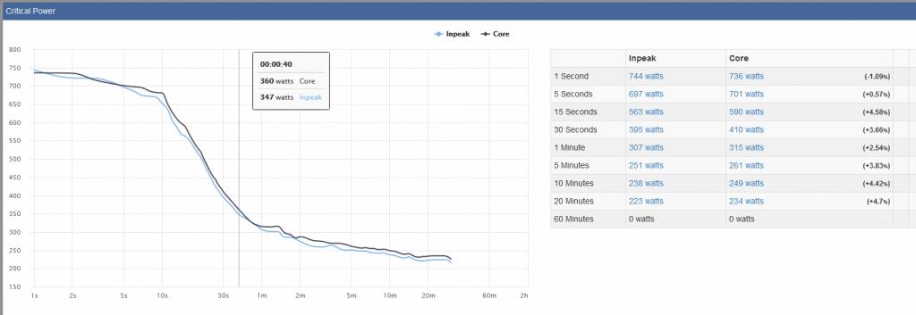

Homeras Opublikowano 3 Lipca 2020 Opublikowano 3 Lipca 2020 W dniu 25.06.2020 o 12:09, Zigfir napisał: Nowy firmware do core chyba nic specjalnie tu nie wniósł. Jeszcze przed wysyłką miernika zaktualizowałem trenażer i zrobiłem sobie eksperyment z włączonym chwilami ERG: https://www.zwiftpower.com/analysis.php?set_id=42648 Przy okazji próby sprawdzenia, czy uda mi się utrzymać wymuszone na trenażerze 1200 W przez 6 sekund. Tu dopiero pomiary się rozjechały. 51% różnicy. Przy rozdzielczości 1 sekundy to czas interwału 6 s to zdecydowanie za mało do naukowych eksperymentów. Trzeba by taką moc stabilnie, przy określonej kadencji i to najlepiej wyższej utrzymać dłużej, ale do tego inny silnik by się przydał, bo tak po prawdzie to ja bym przy takim oporze dłużej nie uciągnął 😎. Dla całego treningu wyszło 9,6% różnicy. Odnośnie ERG mode i Zwift vs Inpeak to zawsze będzie duża różnica w pomiarze. Zwift automatycznie ustawia opór do zadanego a Inpeak łapie skoki z jaką siłą naciskasz na pedała. Najbardziej sensowny porównaniem jest jazda dowolna bez erg i zrobienie kilku sprintów i jazda ciagłych z dana mocą lub przejechać sobie wyścig na zwifcie. Ja sam osobiście posiadam też trenażer Wahoo Core i pomiar w lewym ramieniu korby Inpeak i wyniki powyżej 1 minuty wychodzą bardzo podobnie, gorzej ze sprintami i mocnym przyspieszeniami. Tutaj ewidentnie Inpeak pokazuje wiecej. Załaczam link do mojego zwift powera i do jednego wyścigu na zwifcie gdzie widać różnice w pomiarze przy sprincie a powyżej 1 mni jest już bardzo zbliżone. https://www.zwiftpower.com/analysis.php?set_id=19633
Zigfir Opublikowano 3 Lipca 2020 Opublikowano 3 Lipca 2020 (edytowane) 3 godziny temu, Homeras napisał: Odnośnie ERG mode i Zwift vs Inpeak to zawsze będzie duża różnica w pomiarze. Zwift automatycznie ustawia opór do zadanego a Inpeak łapie skoki z jaką siłą naciskasz na pedała. Najbardziej sensowny porównaniem jest jazda dowolna bez erg i zrobienie kilku sprintów i jazda ciagłych z dana mocą lub przejechać sobie wyścig na zwifcie. Ja sam osobiście posiadam też trenażer Wahoo Core i pomiar w lewym ramieniu korby Inpeak i wyniki powyżej 1 minuty wychodzą bardzo podobnie, gorzej ze sprintami i mocnym przyspieszeniami. Tutaj ewidentnie Inpeak pokazuje wiecej. Załaczam link do mojego zwift powera i do jednego wyścigu na zwifcie gdzie widać różnice w pomiarze przy sprincie a powyżej 1 mni jest już bardzo zbliżone. https://www.zwiftpower.com/analysis.php?set_id=19633 Gdybym miał takie różnice w pomiarach, to bym się nie przejmował. Z ERG testowałem tylko raz. Po powrocie miernika zrobiłem jeszcze jeden pomiar bez ERG https://www.zwiftpower.com/analysis.php?set_id=44057 i po dokładnej synchronizacji obu wykresów widać w miarę stałą różnicę %. Nawiasem wyszedł (w środę) nowy firmware do inpeaka i nowa wersji apki pozwala ustawić różnicę L/P. Wgrałem, przyjął się, ale testów jeszcze nie robiłem. Edytowane 3 Lipca 2020 przez Zigfir

Homeras Opublikowano 3 Lipca 2020 Opublikowano 3 Lipca 2020 15 minut temu, Zigfir napisał: Gdybym miał takie różnice w pomiarach, to bym się nie przejmował. Z ERG testowałem tylko raz. Po powrocie miernika zrobiłem jeszcze jeden pomiar bez ERG https://www.zwiftpower.com/analysis.php?set_id=44057 i po dokładnej synchronizacji obu wykresów widać w miarę stałą różnicę %. Nawiasem wyszedł (w środę) nowy firmware do inpeaka i nowa wersji apki pozwala ustawić różnicę L/P. Wgrałem, przyjął się, ale testów jeszcze nie robiłem. No własnie widziałem że są nowe firmware na Inpeka. Ja sam osobiście jeszce nie zaktualizowałem miernika ale na dniach to uczynię i sprawdzę czy jeszcze coś sie poprawi w wyższych zakresach mocy. A Ty tak jak piszesz, może skorygowanie balansu mocy i się wszystko wyrówna.

Zigfir Opublikowano 3 Lipca 2020 Opublikowano 3 Lipca 2020 2 godziny temu, Homeras napisał: Ja własnie dzisiaj chciałem zrobić aktualizację do najnowszej wersji i się nie zainstaluje. Pobiera się zaczyna instalacje i wywala błąd Baterię w pomiarze mam na 80% . Aktualnie mam zainstalowaną wersję 1.13 Jakieś pomysły dlaczego nie chce się uaktualnić oprogramowanie? Dziś wyszła kolejna aktualizacja apki Inpeaka - może coś w niej skopali, albo właśnie naprawili. Zrobiłem kilka testów i dla 2% wyszło średnio https://www.zwiftpower.com/analysis.php?set_id=44735 Ale już dla 3% uzyskałem: https://www.zwiftpower.com/analysis.php?set_id=44736 Czyli jest ewidentna poprawa. 4% juz nie testowałem, bo się późno zrobiło 😎. Ze względu na podkładkę pod nakrętką suportu z prawej strony i minimalne przesunięcie bloku mam przesuniętą oś buta lewego o jakieś 3-4 mm do ramy roweru w stosunku do prawego. Czy taka asymetria może mieć wpływ na wyniki mocy? Tak "na czuja" dociskając stopą buta w lewo, wydaje się, że wyniki się poprawiają, acz ciężko to potwierdzić. Blok mogę przesunąć jakieś 2 mm w prawo, aby to przynajmniej częściowo skorygować.

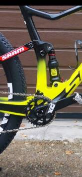

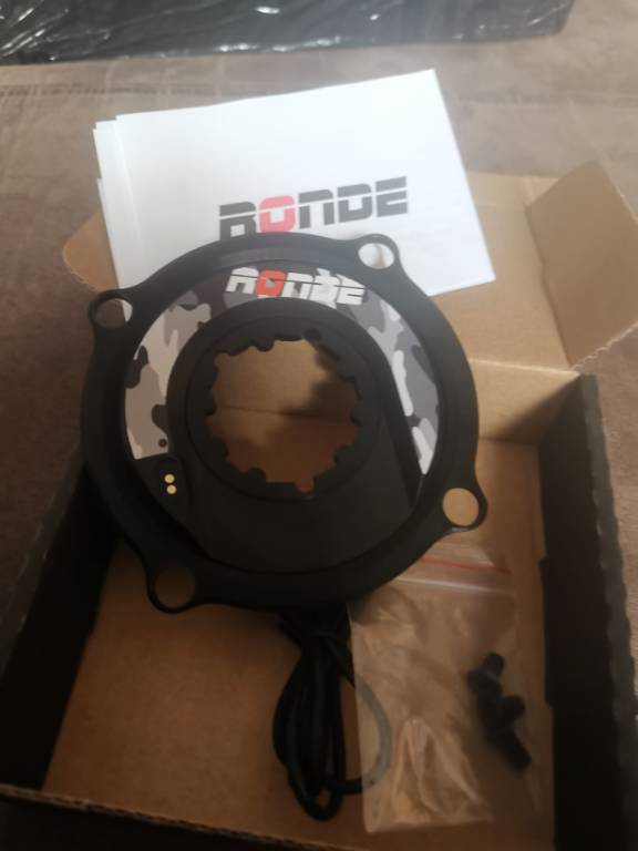

sebastiano19 Opublikowano 8 Stycznia 2021 Opublikowano 8 Stycznia 2021 Panowie trochę offtop w temacie ale potrzebuje pomocy jak@ zębatkę kupić do napędu sram xx0 pod pomiar ronde na pająku? Co polecacie? Mam. 1x12 32t może jakiś owal?
