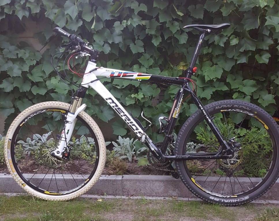

Hej wszystkim.
zacznę od początku, rower Merida HFS 2000 kupiony w 2008 roku No i jak to bywa parę gratów wymieniłem między innymi koła, wybór padł na Mavic Crosstrail UST TUBELESS. https://m.pinkbike.com/product/mavic/Crosstrail/
Oczywiście w tamtych czasach nie myślałem o Tubeless i jeździłem na dętce plus zwijka. Zainspirowany filmikiem na YT postanowiłem kupić dwie oponki tubeless Schwalbe Racing Ralph(tył) i Ray(przód) oraz zestaw tubeless https://allegro.pl/oferta/zestaw-uszczelniajacy-trezado-opon-tubeless-kmpl-9866743970

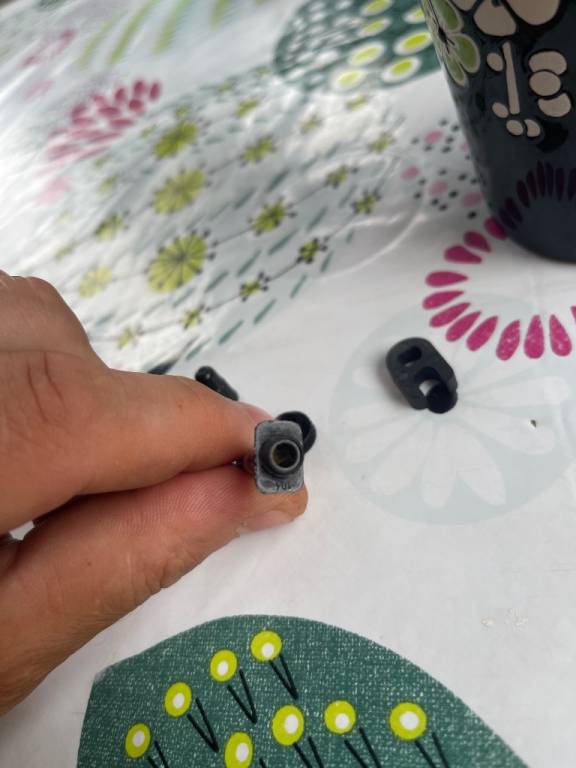

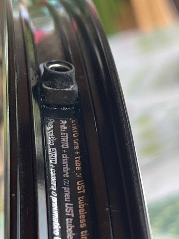

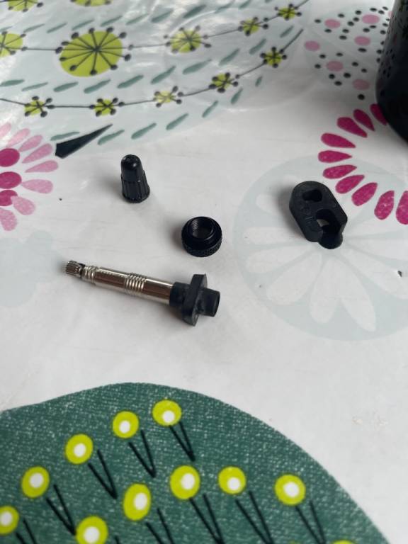

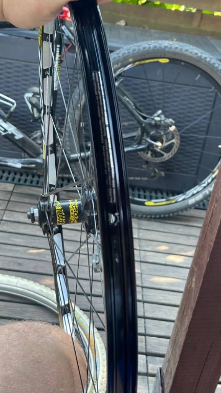

Po montażu wentyli od Terazo plus oponki Schwalbe  ucieka powietrze przez szprychy . Rozebrałam wszystko , obręcz wewnątrz jest gładka i jest tak zrobiona że jedyny otwór którym może przedostać się powietrze do komory gdzie są szprychy jest otwór na wentyl lub łączenie obręczy.Co zwróciło moja uwagę to wentyl a właściwie guma na wentylu była okrągła w kształcie stożka i szlag ją trafił po pierwszym pompowaniu do ok. 3 bar. Znalazłem filmik Mavica na którym pięknie pokazali wentyle do moich kół
mam symetryczne. Ok pięknie ładnie  znalazłem oryginalne wykręcone na „dzień dobry” wentyle UST Mavica od tych kół, ponownie montaż wentyli UST, opony, i znowu ZONK powietrze spierdziela szprychami , już mi ręce opadają. Czy w obręczach tubelessready też trzeba robić taśmą? nie wydaje mi się,,, Wentyl+oring pod nakrętką dokręcony ręką z czuciem i wentylem nie ucieka tylko przez jeb… ne  szprychy, jak to możliwe ?
 Może ktoś miał podobny przypadek?
wiadomo gwarancji już nie ma koła już swoje (nakulały)przez te lata. Ostatnia nadzieja to zakleję taśmą łączenie felgi bo chyba nic innego nie wymyślę, przynajmniej wykluczę w tym miejscu nieszczelność . Gdyby ktoś miał jakiś pomysł to proszę pisać. Pozdrawiam B.
na foto jeszcze dętki plus zwijka

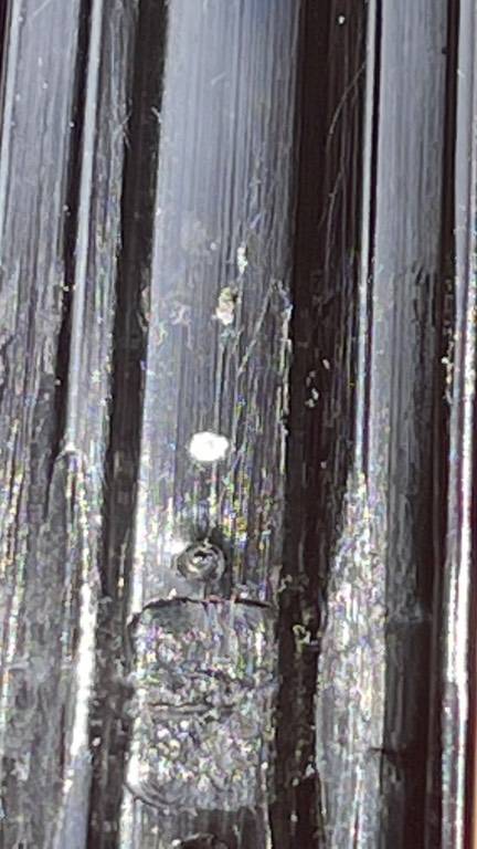

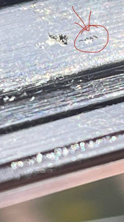

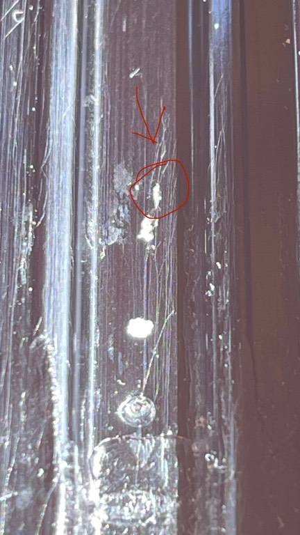

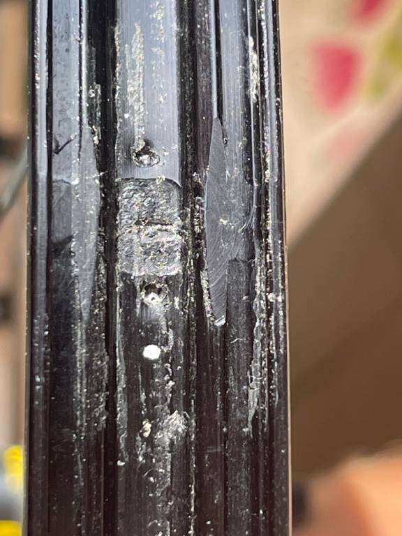

Dziura namierzona 😤 tylko jak ją zakleić w obręczy? Ma ktoś pomysł?
Trzeba!!!
Obręcz tubeless różni się od zwykłej rantami. Przez szprychy z każdej powietrze będzie uciekać dlatego trzeba zakleić ją taśmą.
Trochę poszperałem i faktycznie TubelessReady trzeba robić taśmą, natomiast u mnie jest system UST TUBELESS i nie ma żadnych wzmianek w instrukcjach żeby używać taśmy skoro obręcz jest tak skonstruowana że brak otworów na szprychy.   Napisałem do Mavic w tej sprawie i czekam na odpowiedź.
