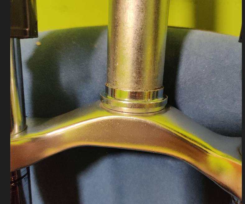

Pierwszy problem dotyczy widelca (Zoom Masera 620 DH) tak wiem tani szmelc, ale kilka lat podziała. Problem a właściwie pytanie czy to co znajduje się na samym dole rury sterowej nad dolną półką to bieżnia dolna?
Odkręciłem rure od półki żeby się temu przyjżeć, ale nie chce wyjść za diabli.

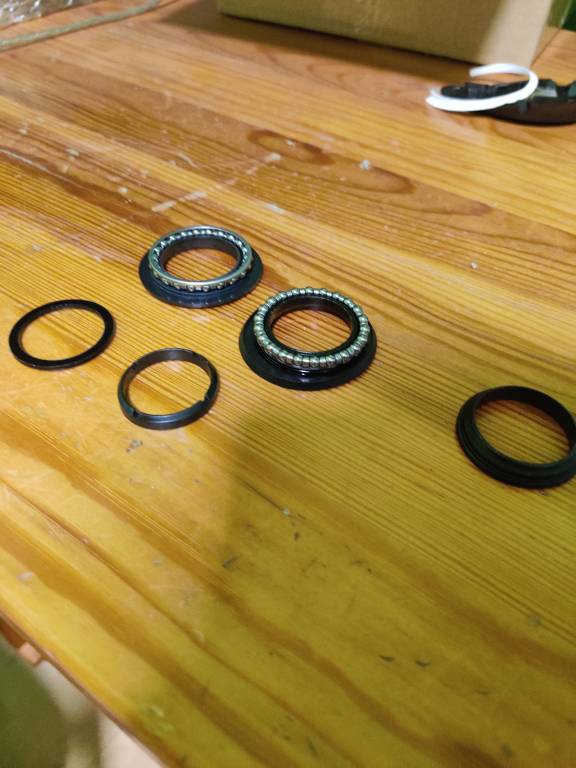

Drugie pytanie tyczy się sterów: Neco H 142N
Przy próbie składania został mi jeden dodatkowy element, posegregowałem sobie i tak to wygląda:
więc albo coś źle robię, ale dali zapas
Jak myślicie? Dodam tylko, że mam 2 takie pierścienie, jeden idzie na pewno na górę, ale na dół chyba nie będzie gdzie tego wcisnąć.
Normalnie widelce w tym miejscu mają rurę lekko rozszerzoną. U Ciebie ta rura wygląda idealnie prosta dlatego dodali dodatkową tulejkę.
Jak dla mnie to miejsce gdzie nabija się dolną bieżnię.

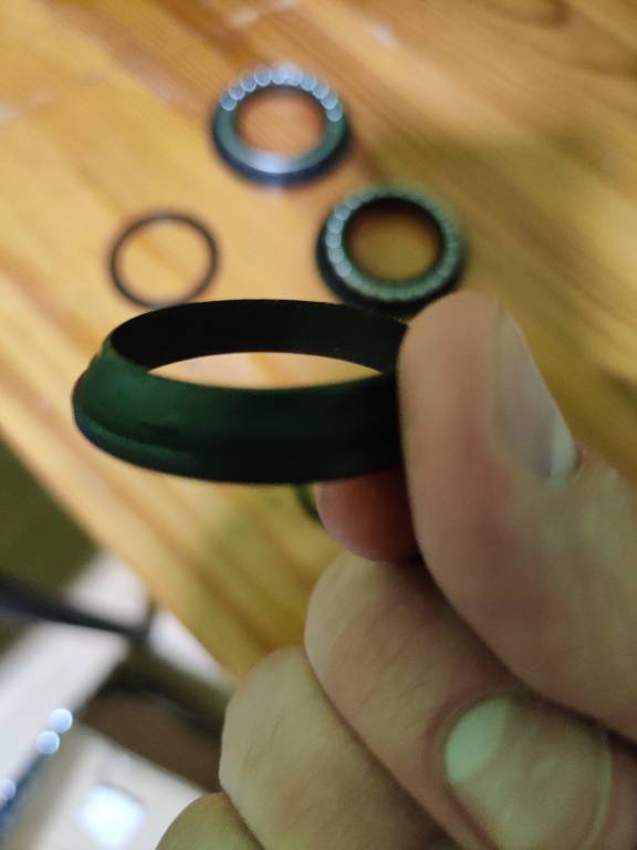

Mają lekko rozszerzoną, ale chyba w wypadku sterów/rury sterowej tapered, a ja mam rurę zwykle 1 1/8 cala..chyba, że źle zrozumiałem o co Ci chodzi 😝
Nawet rura 1 1/8" na końcu jest lekko rozszerzona bo jak inaczej nabiłbyś bieżnię.
  • Rozwiązanie
Próbowałem, ale bieżnia ani drgnęła, o tyle o ile na to pierwsze rozszerzenie wchodziła sama na luzie o tyle na większą część pierścienia nawet nie miała w planach wejść i ciągle najzwyczajniej się kręciła w kółko. Wydaje mi się, że była przeznaczona do innego rodzaju sterów. Zwróciłem wczoraj ten widelec i wziąłem Suntoura. Temat do zamknięcia. Dzięki Motke za radę :)
