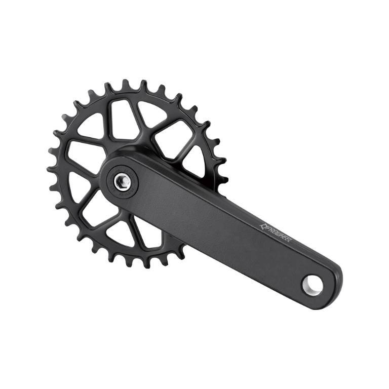

W moim Treku Marlin 6 2022 (1x10) brakuje trochę prędkości. Na podjazdach jest zapas natomiast na zjeździe chciałbym jechać jeszcze szybciej jednak mała zębatka 30T już na to już nie pozwala.
Mechanizm  korbowy to Prowheel C10Y-NW a zębatka 30T. Nie mogę znaleźć info czy można tą zębatkę wymienić na np. 32T i czy można zmienić samą zębatkę, jeśli tak to na jaką czy trzeba wymienić cały mechanizm korbowy.
Możecie coś poradzić?
C10Y-NW
CRANK LENGTH
曲柄长度127MM / 140MM / 152MM /
160MM / 165MM
CHAINRING
齿片32T / 30T
CRANK MATERIAL
曲柄材质FORGED AL-6061-T6
CRANK FINISH
曲柄涂层SAND BLACK
CHAINLINE
链条中心线49MM
CHAINRING MATERIAL
齿片材质STEEL
CHAINRING FINISH
齿片涂层BLACK
Q-FACTOR / I-FACTOR
曲柄后下叉距离180.9 / 153.5MM
B.B. TAPER SQUARE
四方孔轴心124.5MM

Można zębatkę. Zapewne pasują w standardzie SRAM DM. Musisz wiedzieć jaki offset miała pierwotna oraz czy docelowa zębatka zmieści się w ramie.

Witam ,  jaką kolega zębatkę kupił ? dużo przerabiania , koszty ? jakie są wrażenia z jazdy po przejściu na 32T . Zakupiłem taki sam rower trek marlin 6 2022 (1x10) ,i również obawiam się długich prostych że bedzie brakować predkości, a przesiadłem się z napędu ALTUS 2X8 tam duża zębatka była 36T i na prostej było ok. Szkoda ze Trek nie dał korby 2x10 (chociażby acera, alivio) a tak jazda jest mało uniwersalna. Znowu czy jak wsadze 32T lub 34T nie bedzie brakować pod górkę. (chociaż na strome górki nie podjeżdzam raczej pagórki małe leśne). Czy przy zmianie na 32T , 34T trzeba zmieniać łańcuch? Pozdrawiam

U siebie w Marlinie 7 (to tam sama rama) wymieniłem korbę na Deore M5100 (32T) na supporcie Shimano BB-52, do tego kasetę na CS-M5100 (piszę oznaczenia z głowy, także wybaczcie ewentualne pomyłki) 11-51T. Akurat nie chciałem napędu 12s, bo wydawał mi się za drogi, dlatego zostałem przy 11s. Myślę, że zębatka 34T też by weszła
