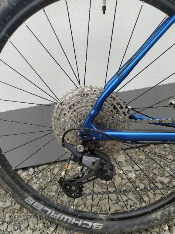

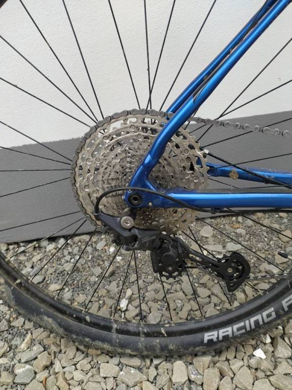

SZCZ3PAN Napisano 9 Lipiec 2022 Udostępnij Napisano 9 Lipiec 2022 Cześć, ostatnio zmieniłem w serwisie cały napęd na Deore 1x11 (11-51) Czy na największej zębatce powinno być aż takie naprężenie przerzutki (co prawda ma ona jeszcze "luz" dzięki któremu mogę ją bardziej naprężyć). Przełożenia wszystkie chodzą płynnie. Nawet w napędach 1x12 nie ma aż tak napiętej przerzutki więc stąd moje pytanie. Odnośnik do komentarza
SZCZ3PAN Napisano 10 Lipiec 2022 Autor Udostępnij Napisano 10 Lipiec 2022 A łańcuch nie powinien być lekko dłuższy? Bo troszkę przeraża mnie tak naciągnięta przerzutka, ale skoro jest ok wszystko to w porządku💪👍 Odnośnik do komentarza
vdcmike Napisano 10 Lipiec 2022 Udostępnij Napisano 10 Lipiec 2022 Wygląda na to, że ktoś skrócił łańcuch wg wytycznych do poprzedniej gen napędów. Tutaj 2 ogniwa więcej aię daje. Napęd płynniej działa jak łańcuch odpowiedniej długości. Jesli robili to w serwisie to żądaj nowego łańcucha za zniszczenie tego. Możesz im pokazać manual od przerzutki gdzie jest jasno narysowane jak dobrać dł łańcucha. 1 Odnośnik do komentarza
