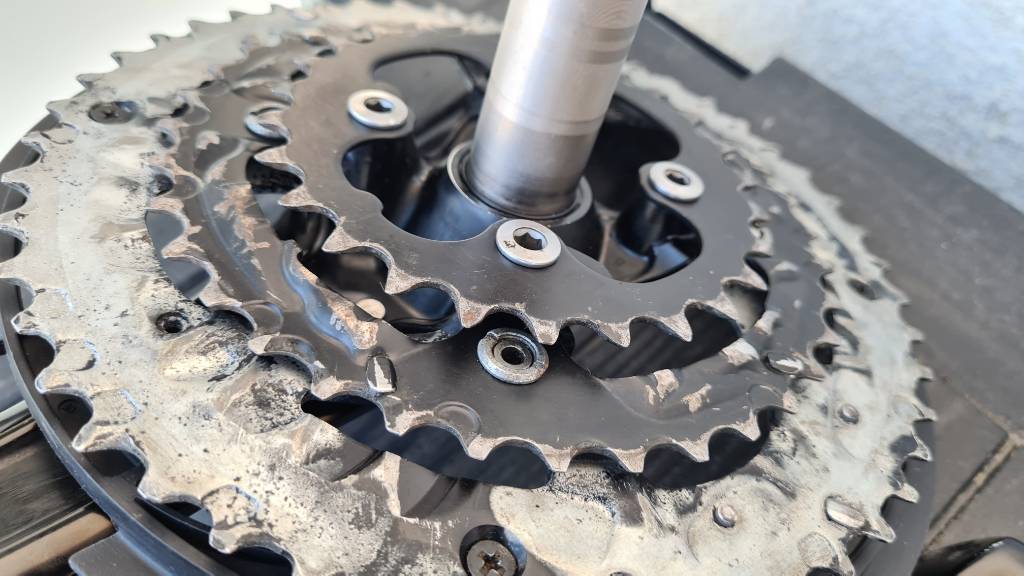

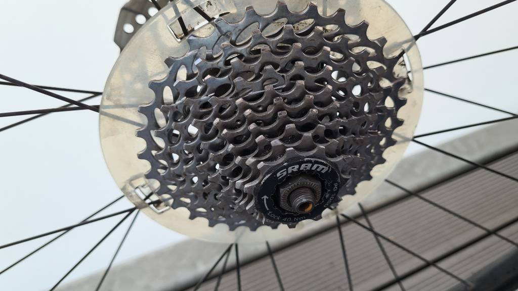

Kupiłem nowy łańcuch kmc x10, po założeniu przeskakuje gdy mocniej nacisnę na pedały. Na starym łańcuchu problem nie występował. Czy kaseta i korba do wymiany?
Najprawdopodobniej tak .napęd jest za mocno zjezdzony aby przyjąć nowy łańcuch. Sprawdź jeszcze przymiarem może jak wpada 1% to na pewno nie przyjmie nowego łańcucha.
