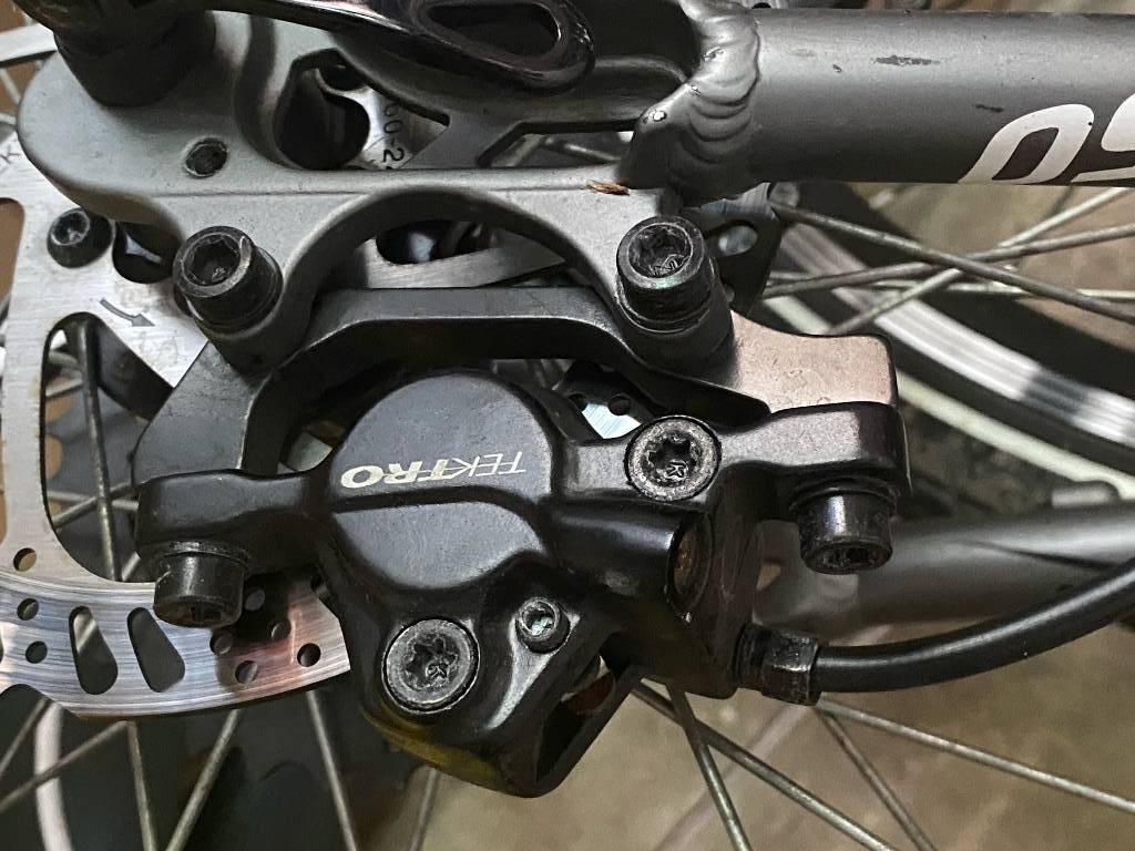

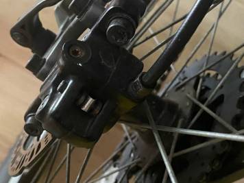

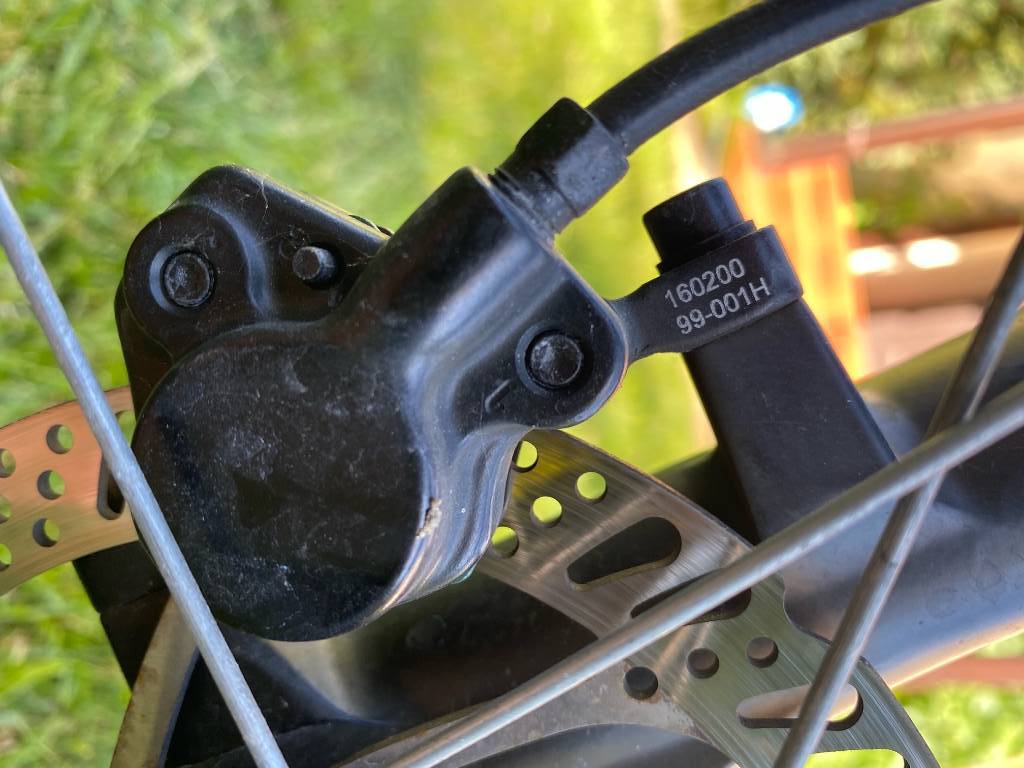

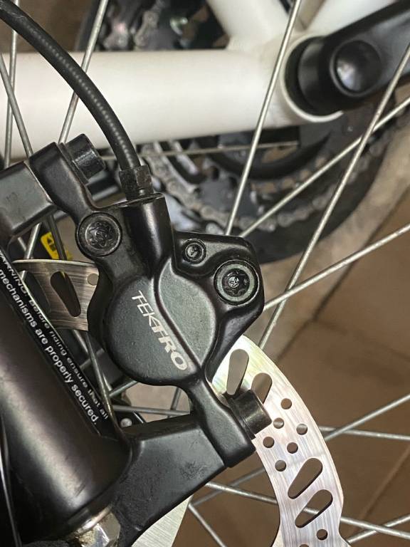

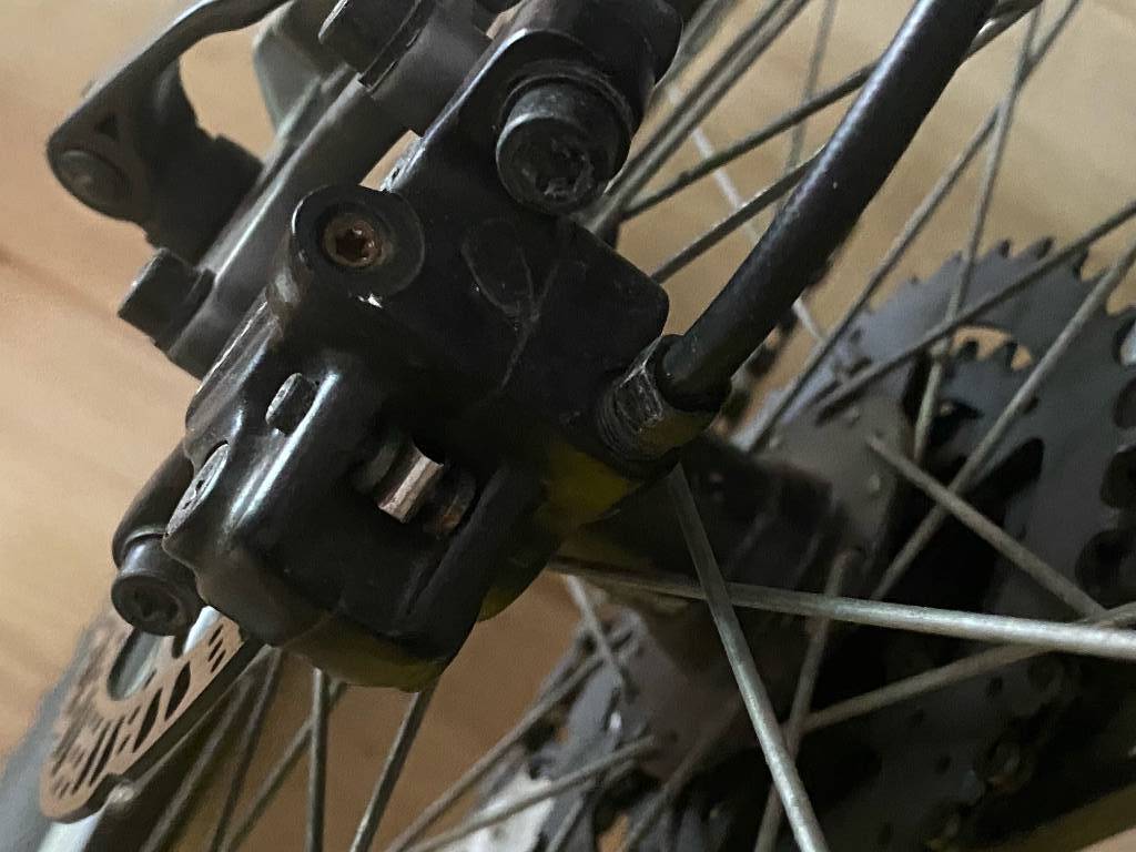

Cześć wszystkim, szukam po necie info odnośnie zacisków Tektro w moim rowerze. Zaciski mają jakieś tajemnicze oznaczenia, z których nic nie wynika, poza tym, brak nazwy linii produktu (typu Draco itp.). Po małych poszukiwaniach obrazkami w necie, doszedłem do wniosku, że są to na 99% TEKTRO HD6.X (chociaż brakuje na nich oznaczeń!). A może mają one jakąś inną nazwę, po której w necie można by chociaż klocki pasujące znaleźć? Chciałbym zakupić nowe klocki, obecne mają już 4 lata i przydałoby się je wymienić.
Jakich symboli klocków szukać?
A może w ogóle wymienić cały układ hamulcowy na coś lepszego? Zakładam, że te są bardzo budżetowe, wrzucone na rower tylko aby coś na nim było hydraulicznego. Poniżej zdjęcia.
Ok, odpowiem sobie zatem ;) Pasują tu klocki E10:11, które można bez problemu kupić. Widywałem je na sklepach i aukcjach wiele razy, tylko w specyfikacji nie było podane, że pasują do tych akurat zacisków Tektro. Przy zmianie opony była okazja wydłubać stare klocki i takie info tu zostawiam, być może kiedyś przyda się równie początkującym jak ja.
Pasują klocki od budżetowych hamulców shimano a zatem i ich klonów. Jak chcesz przyzwoite klocki to szukaj z KoolStop lub SwissStop (te drugie podwoją wartość hamulców)
