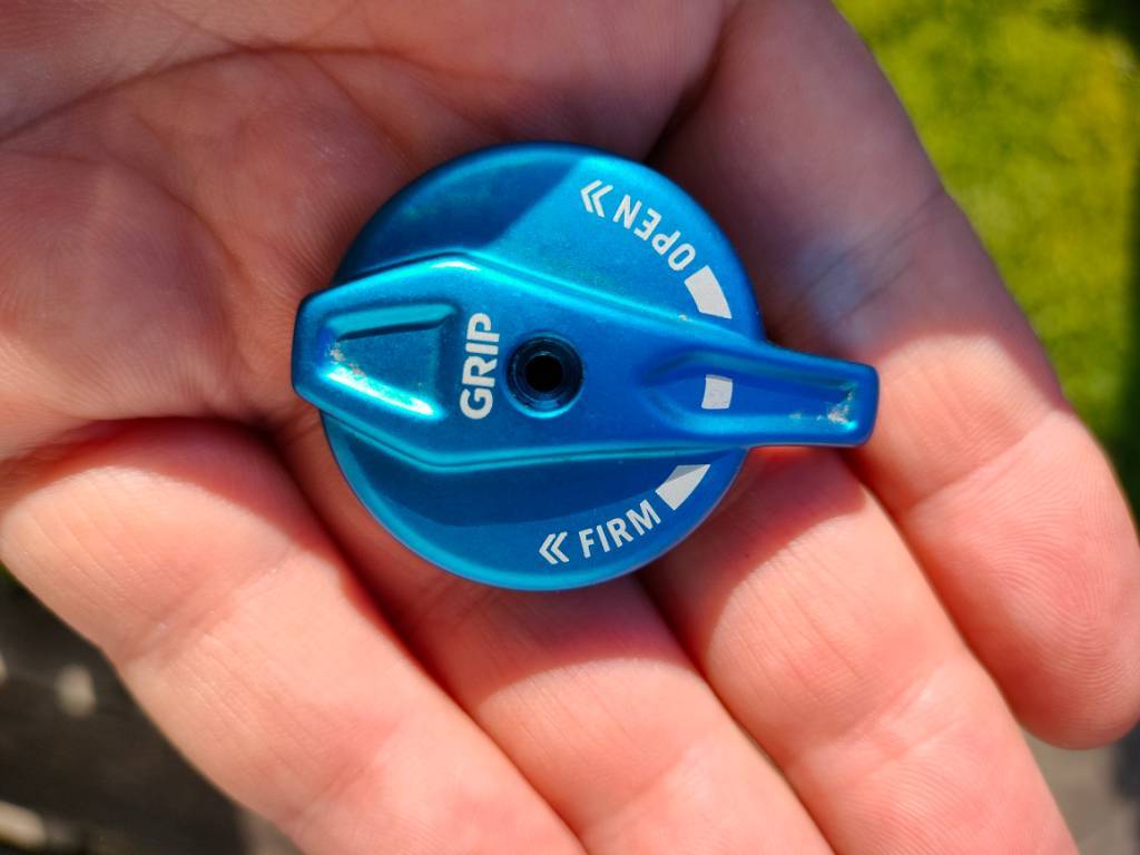

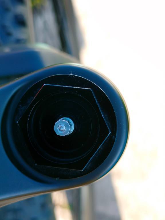

Hej. Dzisiaj podczas jazdy odpadło mi pokrętło regulacji blokady skoku widelca. Po dokładniejszych oględzinach wygląda na to, że śrubka którą było przykręcone - jest zerwana (obstawiam że na serwisie ktoś ją nadgorliwie przykręcił). Macie jakiś pomysł jak ją do końca wykręcić? Widelec odebrałem ~ miesiąc temu, ale coś podejrzewam że nie uznają reklamacji... Ucinając wątpliwości - po odbiorze widelec ustawiłem w pozycję 'open' i tak zostawiłem, nie mam potrzeby blokowania skoku.IMG20220619182000.thumb.jpg.2ba27de3a22a4174c12ae9d282c7c13b.jpg

natnij/wydrap czymś rowek na śrubokręt i spróbuj odkręcić
inna sprawa, że nawet jak wykręcisz, to może być trudno zdobyć taką małą śrubkę :P
Pytać pytałem - czekam na odpowiedź :) Spróbuję jak napisałeś, zobaczymy czy się uda
