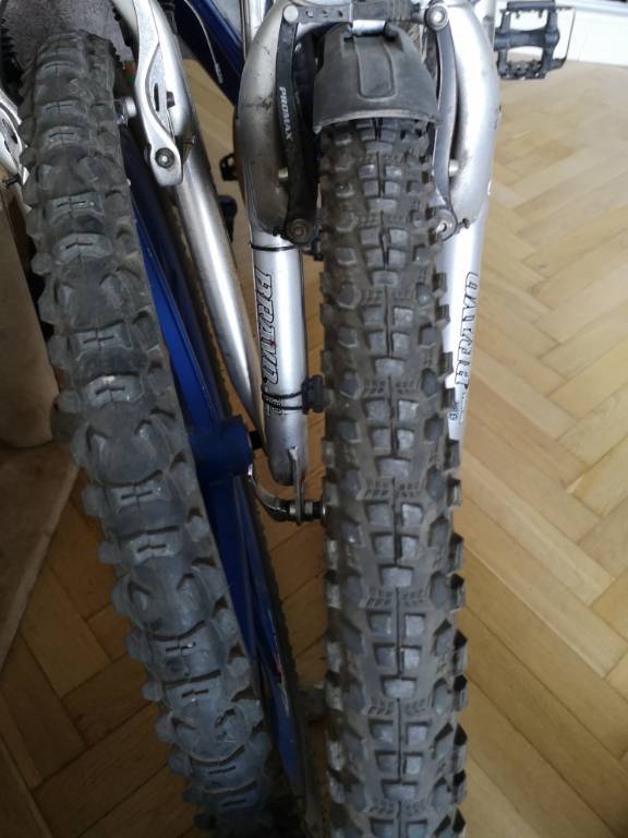

3. Które opony/bieżniki będą lepsze do takich wypraw?
Po lewej opona tej samej firmy co rower GTI-PRO(nie znam ceny) a po prawej opona Mitas ( za około 5 dyszek).
Porządnie przeserwisuj i już.
Niebieski to MTB, ten drugi to trekking.
