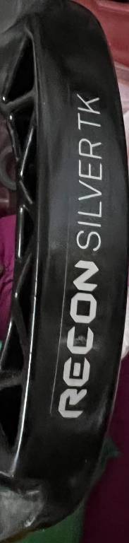

Qwerty Opublikowano 15 Czerwca 2022 Opublikowano 15 Czerwca 2022 Posiadam amortyzator Rock Shox Recon Silver TK 100mm oznaczenie na ladze 38T00005540 nie mogę określić roku produkcji, ale znalazłem instrukcje, która by się zgadzała z tym co jest w środku https://www.sram.com/globalassets/document-hierarchy/service-manuals/rockshox/front-suspension/2011-recon-silver-technical-manual.pdf mój pasuje do str.14 patrząc po budowie wewnętrznej, czy do tego amortyzatora będą pasować uszczelnienia o nazwie Rock Shox Recon Silver Solo Air (2012) - Basic Service Kit Kod producenta 00.4315.032.020 ? Czy w tym zestawie jest uszczelka tłumika/blokady? Zakupiłem olej Rockshox, lecz czytając różne wpisy użytkownicy do komory powietrznej wlewają gęstszy olej tylko w jakiej ilości zalecanie i jaki olej gęstość? Czy do dolnych lagów wlać 5ml? czy lepiej trochę więcej, żeby zabezpieczyć na większy okres czasu?
vdcmike Opublikowano 16 Czerwca 2022 Opublikowano 16 Czerwca 2022 https://www.sram.com/globalassets/document-hierarchy/spare-parts/spare-parts-catalog/2022-rockshox-spare-parts-catalog.pdf Twój to recon silver tk a1

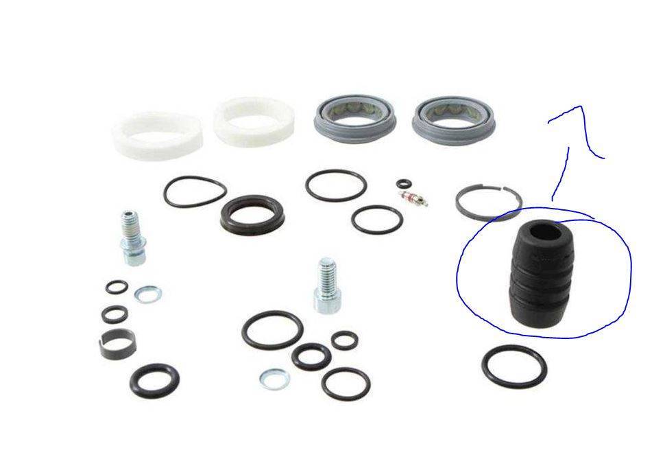

Qwerty Opublikowano 16 Czerwca 2022 Autor Opublikowano 16 Czerwca 2022 Czyli najlepszym rozwiązaniem będzie zestaw 11.4018.015.000 Najprawdopodobniej to będzie ten zestaw. Mam jedynie wątpliwości do tej gumowej tuleji/odbojnika, w moim wydaję mi się, że jest mniejszy. Jakie ma zadanie ta część i co zmienia w pracy amortyzatora?
vdcmike Opublikowano 16 Czerwca 2022 Opublikowano 16 Czerwca 2022 Dokładnie na tym zatrzymuje się tłok sprężyny przy powrocie. Jesli będzie dłuższy to skok amortyzatora będzie mniejszy.
