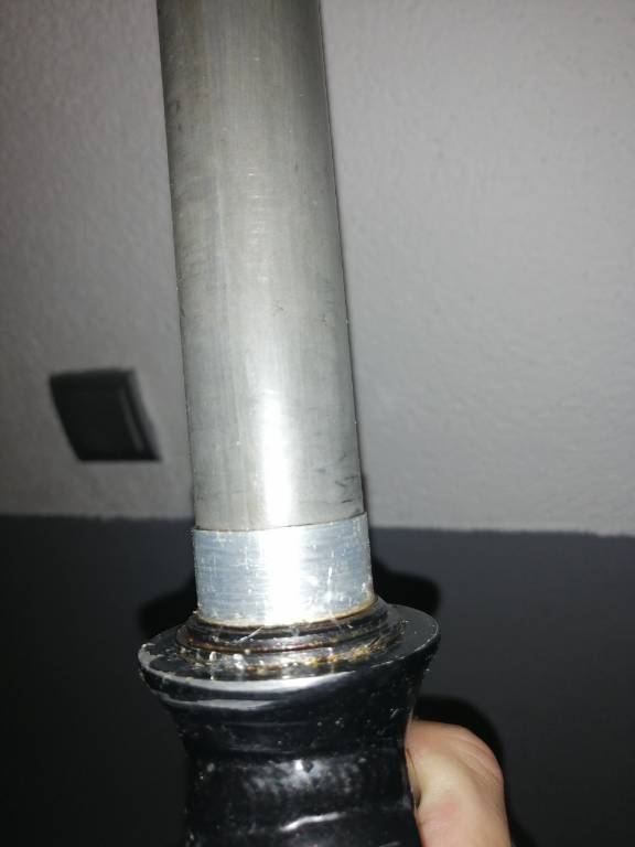

Zabralem się za wymianę sterów i napotkałem problem.
Chodzi o to że nie wiem czy element że zdjęcia jest zintegorwany z widelcem czy po prostu nie chce zejść.
Wydaje mi się że jest zdejmowalny.
Jeżeli tak to macie jakieś pomysły jak to zdjac?

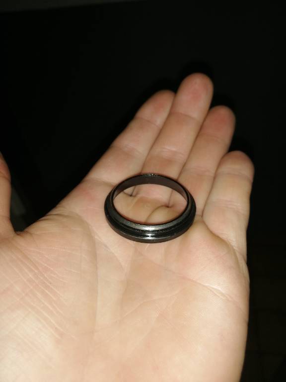

Pierwsze zdjęcie przedstawia podobny element z nowych sterów
to bieżnia, taka sama jak u góry
jak chcesz dać nowe stery, to musisz to zdjąć
Nie wiem co to za konstrukcja z taką dodatkową srebrną tuleją ale zakładam, że to nie pod łożyska maszynowe a wiankowe. Zobacz na ten post
i powiększ pierwsze zdjęcie. U ciebie nie jestem pewien czy jest takie wcięcie na wkrętak płaski (śrubokręt). Trzeba to podwadzić w tym wycięciu lub gdzie się da ale tak by nie narobić masakry. Dodatkowo masz filmik od 7:22
A tu gdy idzie opornie
Ewentualnie szukaj w YT "bieżnia sterów" "stery ahead" itp.
