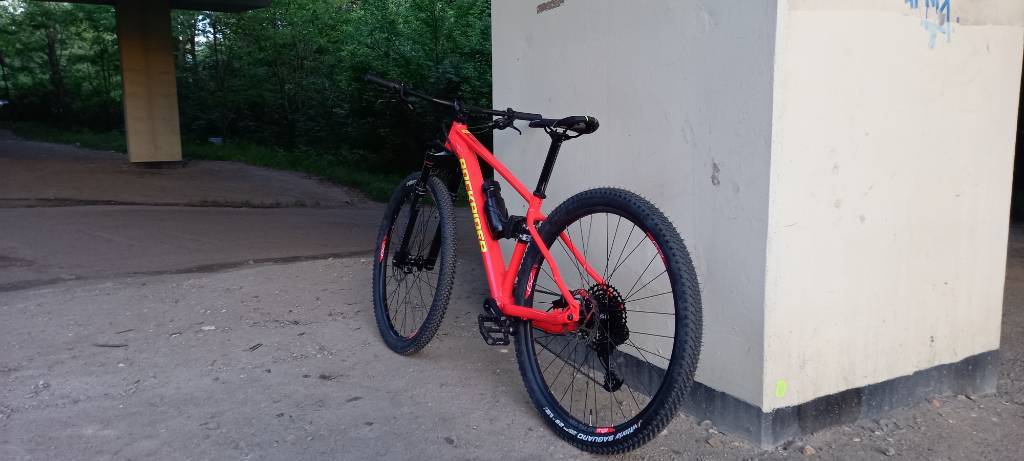

Daimos77 Opublikowano 17 Czerwca 2022 Opublikowano 17 Czerwca 2022 (edytowane) Właśnie takiego kupiłem kilka dni temu i polecam. Sam szukałem jakiegoś MTB do 5tys +/- 200zł, który ma sztywne osie i taper główkę i jedynie RR XC 120 oferował to w tej cenie. Dodatkowo mamy dobry amor RockShox Recon Gold RL z blokadą manetki z kiery, dobry napęd Sram NX (polecam zrobić mały upgrade z kółkami przerzutki i zakupić te od wersji GX bo są na łożyskach maszynowych). Dla mnie osobiście prowadzenie linek pod ramą jest lepszym rozwiązaniem i lepiej się serwisuje, wcześniej miałem Gianta z prowadzeniem linek wewnątrz ramy i trochę to utrudnia serwisowanie. Koła są przygotowane pod mleko wystarczy wymienić zawór presta i zalać je mlekiem. Na razie jestem mega zadowolony z napędu oraz sztywności jedynie jak ktoś lubi ostrzejszą jazdę po górach albo więcej waży to w przyszłości warto wymienić hebel. Waga roweru z moimi platformami bez mleka to 12,3kg. Edytowane 17 Czerwca 2022 przez Daimos77
