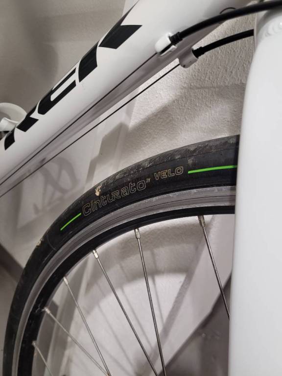

Nawet się szybko zarejestrowałem żeby dodać wam opinię :)
Jeżdżę na tych oponach 3 lata. Przebieg nie jest jakiś gigantyczny. Szukałem podobnie jak op czegoś co da święty spokój jednocześnie nie wpłynie negatywnie na dynamikę.
Porównując do fabrycznych opon bontrager. Zszedłem też o rozmiar w dół jeśli chodzi o szerokość.
Oponę uważam za pancerną. Ani razu nie było z nią problemu a zdarza mi się zjechać zarówno na gravel las błoto łąkę. Ani razu nie zastanawiałem się czy jest sens gdzieś wjechać i czy ryzykuje oponami. Serio jeździłem po budowach schodach drogach z grubym tłuczniem a ostatnią przejażdżkę w zeszłym sezonie mialem przez jakieś zapomniane dukty w lesie gdzie telepało mnie maksymalnie a nie żałowałem sobie prędkości bo słyszałem dziki ;)
Mimo tego że opona ma mniejszy rozmiar to o dziwo komfort na plus.
Przyczepność również na plus i przy składaniu się do zakrętu czy hamowaniu czuć że to jest zupełnie inny rodzaj gumy. Tutaj nie jestem zaskoczony no bo biorąc pod uwagę koszt opony premium kontra podstawowy bontrager nie mogłoby być inaczej.
Co do oporów toczenia to o dziwo pierwsze wrażenie jest takie że opona jednak nie jest lżejsza mimo tego że jest lżejsza. Zmieniałem na początek sezonu więc bardzo subiektywnie i niestety ale nie pomogę.
Co mnie zdziwilo to maksymalne ciśnienie na sześć atmosfer. Bontrager miał napisane 8 i zawsze ładowałem do pełna.
