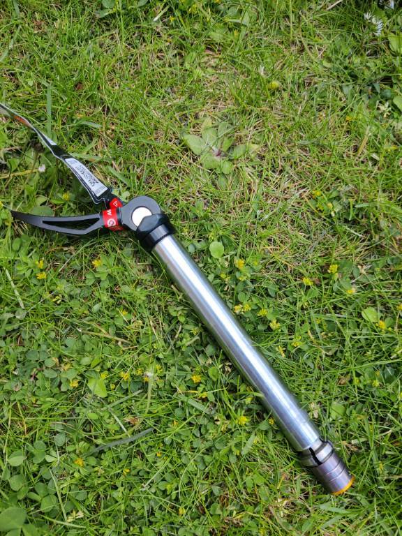

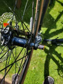

qczu Opublikowano 28 Maja 2022 Opublikowano 28 Maja 2022 (edytowane) Witam. Staram się zamontować przednie koło na zaciskaczu ale jak bym nie zacisnął to mam ok 2mm luzu i kołem mogę poruszać prawo/lewo jak również zaciskaciskaczem mogę kręcić. Tu moje pytanie czy tak powinno być czy czy ja coś źle robię ? Dzięki za odpowiedź . Edytowane 28 Maja 2022 przez qczu

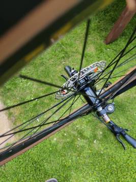

qczu Opublikowano 28 Maja 2022 Autor Opublikowano 28 Maja 2022 Tak to dokładnie wygląd rower Polygon heist 7
TrocheBiegam Opublikowano 28 Maja 2022 Opublikowano 28 Maja 2022 (edytowane) Jakiś ciekawy system. Fragment od 4:28 może coś ci pomoże. Skoro przy wyciąganiu trzeba wcisnąć to po założeniu trzeba pociągnąć ten konus? Edytowane 28 Maja 2022 przez TrocheBiegam

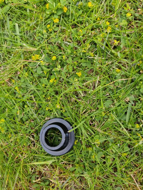

qczu Opublikowano 28 Maja 2022 Autor Opublikowano 28 Maja 2022 Już parę oglądałem żeby wyczaic o co chodzi. Po twoim obczailem że powinien być coś jak pierścień tam i się okazało że został na plastikowej osłonie która wylądowała w koszu Dzięki za pomoc 1
