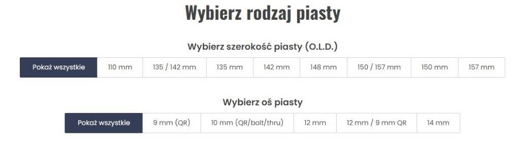

MateuszM Opublikowano 28 Maja 2022 Opublikowano 28 Maja 2022 Witam poszukuje piasty do tylnego koła do 1000zł do roweru Cube Nuroad Pro z 2021r. Aktualna piasta uległa rozsypce. Koła to CUBE RA 0.8 CX 28 szprych sztywna oś. Pytanie czy ewentualnie bedzie tu pasować piasta DT SWISS 350?
TrocheBiegam Opublikowano 28 Maja 2022 Opublikowano 28 Maja 2022 (edytowane) Sprawdź dane piasty, która się rozsypała. Porównaj z 350 i sam wyciągniesz wnioski. Do piasty musi pasować bębenek i kaseta, skoro nie chcesz wymieniać. To dane, których nikt nie ma w głowie, więc i tak ktoś musiałby wertować internet by to znaleźć. Zadaj pytanie np w sklepie rowerowy.com i tam ktoś komu za to płacą poszuka tych danych i coś zaproponuje. W tym sklepie u góry na zakładkach masz "składak kół. który może ci pomóc. Edytowane 28 Maja 2022 przez TrocheBiegam Zła grafika

vdcmike Opublikowano 2 Grudnia 2022 Opublikowano 2 Grudnia 2022 DT 370, 350, 240 itd. StraightPull są pod 28 szprych (prostych) i występują pod każdy standard montażu piasty w hakach, obydwa standardy montażu tarczy ham czy pod wszystkie standardy bębenków.
