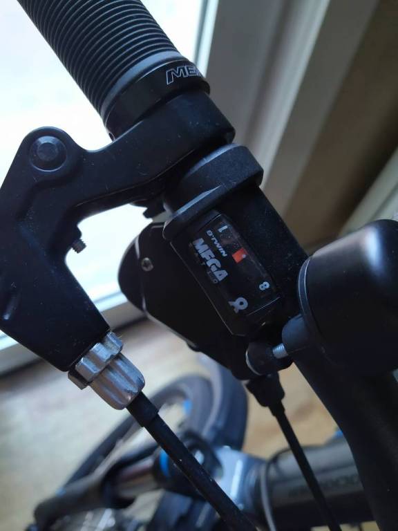

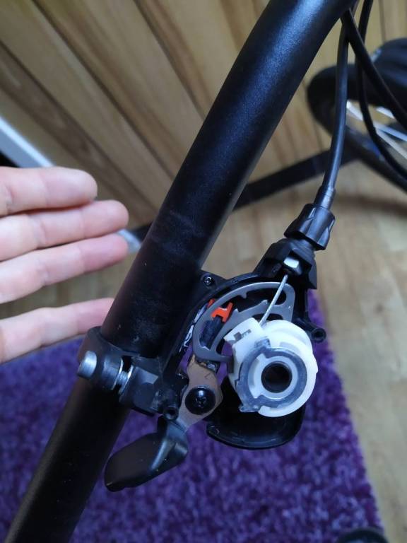

Witam , jest to mój pierwszy post . Mam problem z manetką biegów 1-3   , rower z Decathlon rok produkcji 2019/2020 ciemna rama. Rozbierałem manetkę dwa razy , próbując wrzucić z 2 na największy bieg , wajcha przeskakuje [ząbek który powinien zablokować w trybie zwyczajnie przeskakuje i cały mechanizm się obkręca .  Możliwe że blacha z ząbkami która powinna zatrybiać jest wyrobiona lub cała tuleja na którym się to wszystko opiera wygina się [prostowane 2 razy po przeskoczeniu]  . Pytanie czy jeśli nie da się tego zrobić wystarczy wymienić tą manetkę na inną [ shimano  lub lepszą trwalszą z podobnym systemem ] zdjęcie co prawda prawej manetki ale tej samej firmy  z takim systemem. Również zauważyłem że trzeba mocno kciukiem naciskać żeby przerzucić z 2go na 3 bieg.Ktoś coś jakieś pomysły , dodam że kupienie nowej manetki to dla mnie nie problemIMG_20220528_065549.thumb.jpg.4dfc8456f06af30f569e950b7b8cb2cc.jpgIMG_20220528_065605.thumb.jpg.4636204ca044833ebc6e6e0d27d2c395.jpg

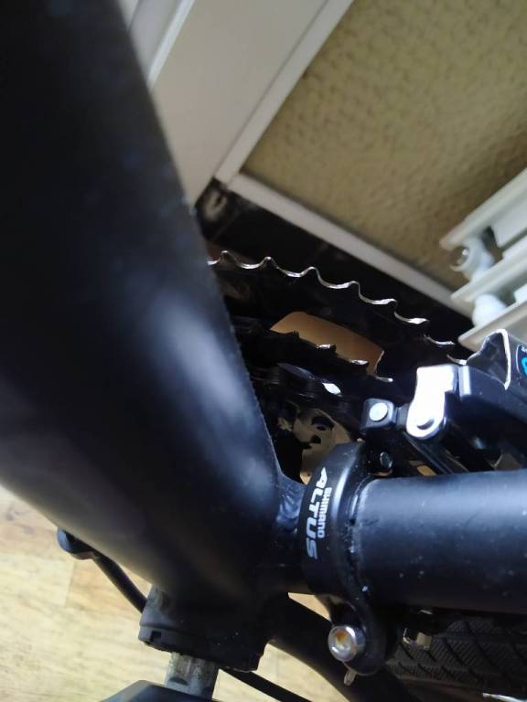

Piszę po dłuższej przerwie , mechanizm złożony , działa aczkolwiek w weekend przetestuje czy wsio wporządku , wina po stronie regulacji zmiany łańcucha [2 śruby zbyt mocno przykręcone] ;)
