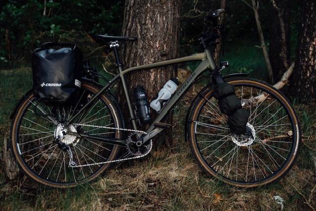

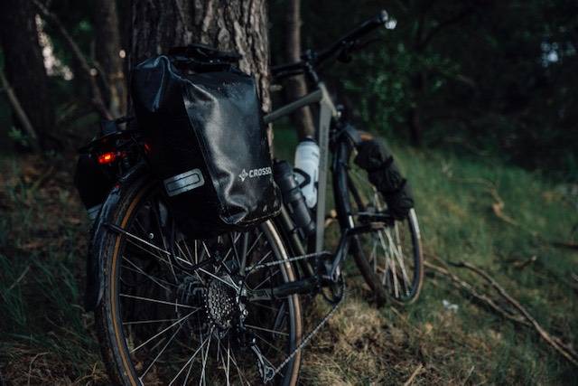

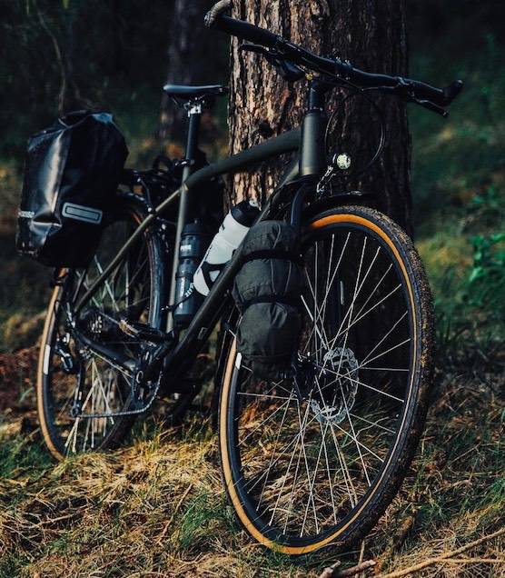

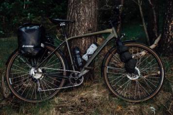

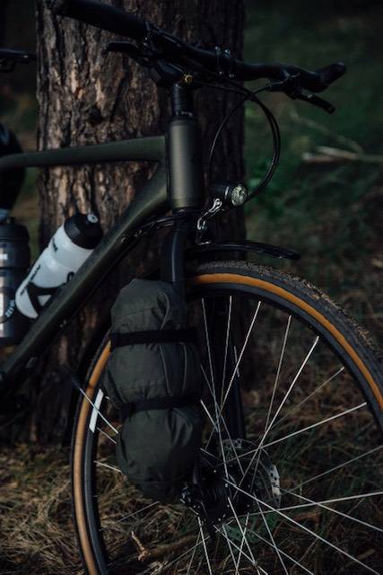

Hej 🙂 zmodyfikowałem sobie kross trans 5.0 teraz to zupełnie inny rower.
Srednio wymieniałem coś raz w miesiącu bo się w to wkrecilem 😀Ciężki amortyzator sountour nex wymieniłem na lekki aluminowy, sztywny widelec firmy mosso model m5 i dodatkowo okleiłem go czarną matową folią samochodową 3m .
Przeszedłem z systemu gwintowanego sterów na ahead wiec trzeba bylo wymienić mostek i kierownice,
później wymieniłem sztyce amortyzowaną na lżejsza aluminiową i odrazu lekkie siodełko fizik.
Wymieniłem tez napęd na jednorzędowy, korbę deore  hollowtech 2 z tarcza garbaruk 38 i pedały dartmoor platformowe.
Wymieniłem też kasetę na 9 rzędów 11-36t i do niej manetkę shimano Saint.
Zmieniłem lampki na Bush muller przód i tył.
chwyty ergon gp2
i na koniec opony panaracer gravel king sk 35 c
waga zeszła z  17,5 kg na niecałe 13kg :)
