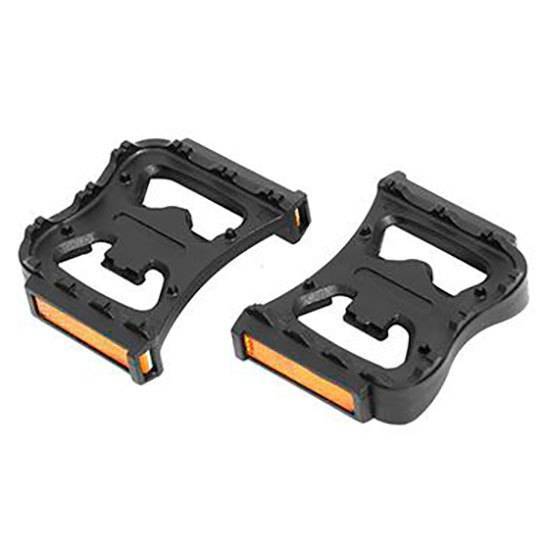

Nadir Opublikowano 17 Maja 2022 Opublikowano 17 Maja 2022 5 godzin temu, Maksiu79 napisał: Trzecia opcja to adaptery w kształcie platformy na zwykłe pedały SPD, które wypina się i zmieniają SPD w platformę dostępne np. na Ali. Tutaj powinno teoretycznie dać się zrobić platformę dwustronną używając 4 takich adapterów. Tak z ciekawości zapytam o te adaptery na SPD. Mógłbyś zlinkować jakieś przykładowe na ali? Na co dzień jeżdżę w SPD, ale kiedy chcę w sandałach zmieniam pedały, więc z chęcią rozważę wspomniane adaptery.
Maksiu79 Opublikowano 18 Maja 2022 Opublikowano 18 Maja 2022 7 godzin temu, Nadir napisał: Mógłbyś zlinkować jakieś przykładowe na ali? https://pl.aliexpress.com/item/4000234901611.html
