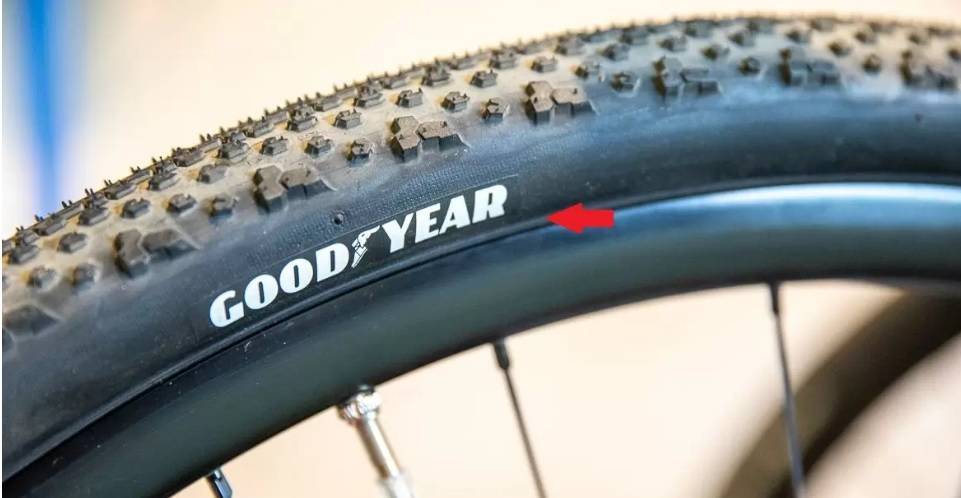

zdzisiek664 Opublikowano 16 Maja 2022 Opublikowano 16 Maja 2022 Witam, co myślicie o takim biciu w nowym rowerze ,reklamować?
TrocheBiegam Opublikowano 17 Maja 2022 Opublikowano 17 Maja 2022 Jeżeli opona jest założona prawidłowo, pasek który wskazuje strzałka powinien być widoczny i równo ułożony na całej długości obręczy z obu stron tak samo. Jeżeli tak jest to znaczy, że opona jest dobrze założona. Źle założona opona to nie powód do reklamacji, ale krzywe koło już tak.
Krzysiek744 Opublikowano 18 Maja 2022 Opublikowano 18 Maja 2022 Na pewno jazdy to nie będzie ułatwiać. Sprawdź czy wszystko jest poprawnie zamontowane, jeśli tak to reklamuj
