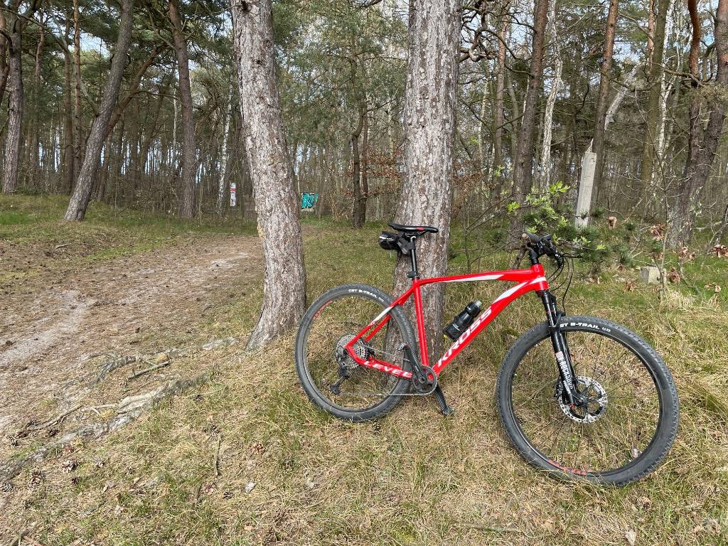

adimg19 Opublikowano 28 Kwietnia 2022 Udostępnij Opublikowano 28 Kwietnia 2022 (edytowane) Kross Level 9.0 2020 - moje przeboje Od 13 lat byłem posiadaczem Krossa Level A6 na 26” kołach i osprzęcie Deore/LX/XT. Sprzęt bardzo fajny, regularnie jeździłem nim w ponad 100km trasy, raz nawet 240kilometrową w jeden dzień, wzdłuż Wisły, z Gdańska do Bydgoszczy. Służył mi bardziej jako rower wycieczkowy niż typowo górski. Mimo, że dał mi wiele fajnych wspomnień to zacząłem rozglądać się za czymś nowym. Faceci w długich związkach wiedzą o co chodzi 😜 ale na końcu jeszcze ten wątek podsumuję. Nowy rower zakupiłem niedawno przez OLX i niech to będzie też dla Was ostrzeżeniem. Nie kupujcie używanego roweru bez jego obejrzenia i dokładnego zapoznania się. Ja niestety zaufałem sprzedawcy, który zapewniał mnie, że wszystko jest ok, rower jest w bardzo dobrym stanie i nie wymaga regulacji. Zaczęło się od tego, że chciałem kupić nową Meridę Big Nine 500 Lite, ale perspektywa wydania 6 tyś, a potem wkładania kolejnych kilkuset na wymianę kiepskich hamulców, średnio mi się uśmiechała, więc szukałem też wśród używek. Gdy już byłem jednak zdecydowany zamówić Meridę, trafiłem na OLX na ofertę Krossa, w moim subiektywnym zdaniem, najpiękniejszym malowaniu. Do tego z lepszym osprzętem niż Merida i przede wszystkim z 4-tłoczkowymi hamulcami XT/XTR. Miałem do sprzedawcy 250km i mimo początkowej chęci pojechania, stwierdziłem, że to bez sensu. Sprzedawca zaznaczył też, że jest opcja wysyłki, więc dogadałem się na wysyłkę za pobraniem, z małą wpłatą na konto, na pokrycie kosztów. Sprzedawca wszystko ładnie zapakował i wysłał szybko rower. Niestety już w pierwszym momencie po odbiorze miałem mieszane uczucia. Na żywo rower wyglądał na nieco bardziej używany niż na zdjęciach, chwyty były mocno wytarte, siodełko z obu stron porozdzierane, zniszczone zatyczki kierownicy, sporo otarć (w większości w mało widocznych miejscach), ale ok… mogłem to przeżyć, w końcu to rower używany przez dwa lata, a nie prosto z salonu. Ważne, żeby był sprawny technicznie. Nie był… Po złożeniu okazało się, że klocki ściskają mocno tarcze, a biegi chodzą mocno nieprecyzyjnie. Zaczęło się rozbieranie, czyszczenie wszystkiego… i odkrywanie problemów. Tylne koło miało mieć lekkie bicie, jak wspominał sprzedawca. No i miało, choć lekkie nie było. Powód szybko się znalazł. Brak jednej szprychy. Koło poszło do serwisu - koszt 50 zł. Przy okazji rozbierania, kaseta wyszła razem z bębenkiem. Bębenek nie był przykręcony… Łańcuch miał już ślady korozji, w dodatku został założony odwrotnie. Jak wiadomo, wyższe grupy Shimano mają łańcuchy kierunkowe. Przymiar na 0,75 nie wpadł, więc jest ok, ale pewnie dokupię drugi łańcuch. Na tym etapie byłem już ostro wkurzony i napisałem do sprzedawcy, że powołuje się na rękojmię i albo niech zabiera rower i oddaje pieniądze albo zwróci mi 500 zł na pokrycie kosztów doprowadzenia roweru do stanu o jakim mnie zapewniał. Na szczęście okazał się na tyle uczciwy, że przystał na ten warunek. Przerzutka nie działa precyzyjnie, bo hak wcześniej musiał być wyrwany i został przykręcony jakimiś dziwnymi śrubkami z nakrętką, a jeden z otworów był dosłownie rozerwany. Udało mi się znaleźć model haka i na moje szczęście jeden sklep w Polsce go posiadał. Założyłem nowy hak, przerzutkę „wyzerowałem” i ustawiałem wszystko od zera. Biegi działają jak trzeba. No i najgorsze. Hamulce. Tutaj akurat ja popełniłem błąd. Chcąc zresetować tłoczki w tylnym XTR, bo koło niemal się nie kręciło, uszkodziłem jeden z nich i zaczął wyciekać olej. Tłoczki w Polsce nie do dostania, zamówiłem u fajfrendów z Chin, ale jeździć jakoś muszę, bo czas oczekiwania to miesiąc, więc jednocześnie zakupiłem dwutłoczkowy zacisk XT. Przy próbie wykręcenia odpowietrznika w klamce XT od przedniego hamulca, skrzywiłem dwa imbusy, a trzeci najmocniejszy, złamał się tak niefortunnie, że jego czubek został w gnieździe. Ktoś tak „dowalił” śrubkę, że nawet nie drgnęła. Opcje były dwie, zakup nowej klamki lub takie oszlifowanie, żeby śrubkę chwycić kluczem płaskim. Udało się odkręcić, ale nie wygląda to zbyt estetycznie, bo pokaleczyłem też korpus klamki i pewnie prędzej czy później będę ją wymieniał. Opony z jakimi go zakupiłem - druciane MountainKing o wadze 840 gr sztuka odrazu wyleciały i w to miejsce wpadły CST B-Trail o wadze 560 gr. Rower ma być głownie na szybkie szutry i leśne ścieżki, czasem jakiś wypad do Trójmiejskiego Parku Krajobrazowego - takie górki nad morzem :), w deszczu też nie jeżdzę, więc te opony wydały mi się idealnym wyborem Pierwszym upgradem będą z pewnością koła, bo przy okazji rozkładania i zmiany opon, zważyłem fabryczne i komplet (bez tarcz, kasety, osi), waży ponad 2100 gr. Wracając do pierwszego akapitu, kwestia zmiany kobiety…ekhem… roweru powinna być jednak poprzedzona dokładnym zapoznaniem się z obiektem Waszych westchnień. Nie powinno się kierować emocjami, bo one często są złym doradcą. Piękno ze zdjęć na Tinderze/OLXie to nie wszystko… a czasem lepiej pozostać przy tym co się ma i wiedzieć na czym się stoi. Ja jednak liczę na to, że to będzie początek nowych, fajnych wspomnień WIDELEC - ROCK SHOX REBA RL PRZERZUTKA TYŁ - SHIMANO XT M8100 MANETKI - SHIMANO SLX M7100 KORBA - SHIMANO MT610 KORONKI - 34T/175MM KASETA - SHIMANO SLX M7100 ZAKRES KASETY 10-51T 12rz SUPORT - SHIMANO PRESS FIT BB-MT500 ŁAŃCUCH - SHIMANO Deore M6100 Koła - Accent Exe v2 OPONY - CST B-Trail HAMULEC PRZÓD - SHIMANO XT M8120 HAMULEC TYŁ - SHIMANO XT M8100 DŹWIGNIE HAMULCA - SHIMANO XT M8100 / XTR M9100 TARCZE HAMULCOWE PRZÓD - SHIMANO XT MT86 203mm TARCZE HAMULCOWE TYŁ - SHIMANO XT RT86 160mm Waga: 11.4kg bez pedałów Edytowane 8 Maja 2022 przez adimg19 Aktualizacja specyfikacji i wagi Odnośnik do komentarza

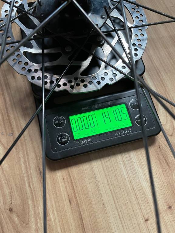

adimg19 Opublikowano 3 Maja 2022 Autor Udostępnij Opublikowano 3 Maja 2022 (edytowane) Idą zmiany. Zamówiłem nowe koła Accent EXE v2, bo rowertour ma akurat na nie fajną promocję. Przy okazji niestety muszę też zmienić obie tarcze, bo koła mają mocowanie na 6 śrub, zamiast centerlock. Na przód i tył wpadną Shimano XT MT800, odpowiednio 203 i 160mm. Stare koła idą na sprzedaż i zważyłem je wraz z tarczami. Napęd dostanie też nowy łańcuch Deore M6100 i z tej okazji mam zamiar zacząć używać emulsję woskową Bike 7 Pro WAX. Łańcuch zostanie porządnie wypłukany w benzynie ekstrakcyjnej, żeby pozbyć się fabrycznego smaru i zacznie się eksperyment. Podobno preparat jest dużo lepszy niż wg wielu, przereklamowany Momum. Edytowane 3 Maja 2022 przez adimg19 Odnośnik do komentarza
