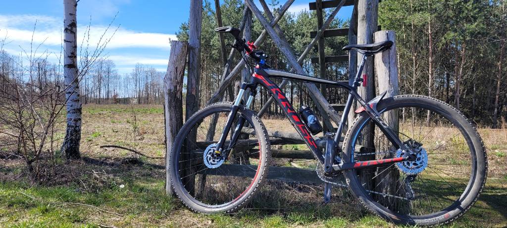

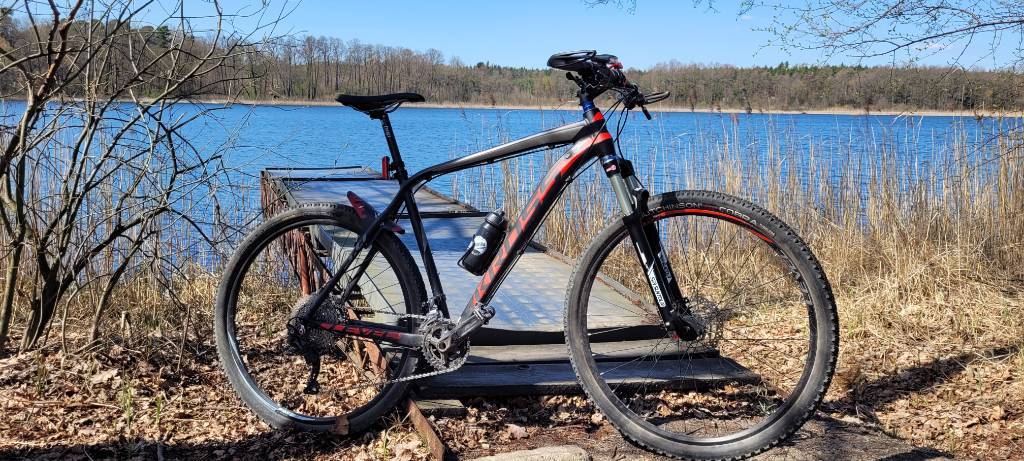

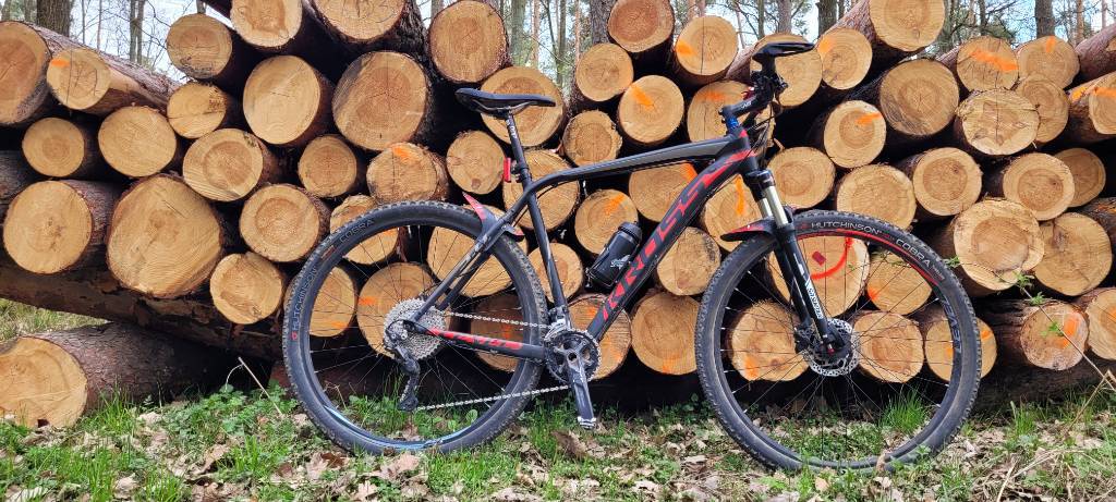

Pluto Opublikowano 27 Kwietnia 2022 Opublikowano 27 Kwietnia 2022 (edytowane) Witam, Chce wam przedstawić rower Kross Level 3.0 zakupiony w 2017 roku od tego czasu rower przeszedł lekki upgrade...(dane jaki był w podstawie są na stronie producenta) Na tą chwilę zmiany jaki nastąpiły. Amortyzator: Sr Suntour Raidon 100MM Air 29" Napęd 2x10 Przerzutka tył: SHIMANO DEORE RD-M5120-SGS 2X10 2X11 41T Przerzutka przód: Przerzutka przód Shimano Deore FD-M6025 34.9 DS DP Manetki: SHIMANO DEORE SL-M6000 2/3RZ Shimano DEORE SL-M6000 10s Korba: DEORE 10rz FC-M4100 36x24 Kaseta: Kaseta Shimano DEORE CS-M4100 10rz 11-42 Łańcuch: KMC X10 Zmiany mniej istotne to: Sztyca,siodełko,mostek,stery na półzintegrowane,zacisk sztycy. Co dały mi te zmiany przedewszystkim wygodę i lepsze poruszanie się w terenie. P.S Tak wiem 90% ludzi nie upgradowało by tego roweru Edytowane 27 Kwietnia 2022 przez Pluto 1
