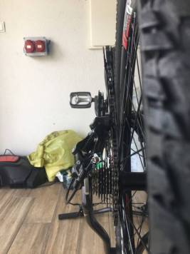

wojtas31 Opublikowano 24 Kwietnia 2022 Opublikowano 24 Kwietnia 2022 Cześć, zakupiłem przerzutkę tylnią Shimano Alivio RD-M3100, po zamontowaniu wygląda na to że wózek jest wygięty do zewnątrz(widać na zdjęciu po przybliżeniu). Dokonałem zakupy przez Allegro, wybrałem najtańszą możliwą odertę przerzutka przyszła oczywiście bez opakowania. Jak myślicie przerzutka jest podrobiona, czy po prostu się wygięta? A może trafi się jakiś posiadacz tego modelu i powie coś więcej na ten temat? 1
vdcmike Opublikowano 24 Kwietnia 2022 Opublikowano 24 Kwietnia 2022 Może krzywy hak. Nie podrabia się tak tanich komponentów. Jeśli działa dobrze olej. Jeśli nie prostuj hak/wózek.
wojtas31 Opublikowano 25 Kwietnia 2022 Autor Opublikowano 25 Kwietnia 2022 12 godzin temu, vdcmike napisał: Może krzywy hak. Nie podrabia się tak tanich komponentów. Jeśli działa dobrze olej. Jeśli nie prostuj hak/wózek. Właśnie na starej przerzutce nie widać żadnych odchyleń.

Alivio Rd490 Opublikowano 22 Października 2022 Opublikowano 22 Października 2022 Szukam informacji na temat tej przeżutki, bo akurat u mnie wygląda ona tak samo, dopiero teraz zauważyłem po roku. Zastanawiam się czy ona tak ma, czy ja w jakiś sposób pogięło.. Poproszę o wszelkie info, dzięki.
vdcmike Opublikowano 22 Października 2022 Opublikowano 22 Października 2022 Jeśli działa sprawnie to wszystko z przerzutką ok. Jesli ma problemy ze zrzucaniem/wrzucaniem pomimo pracy zgodnie z zakresem specyfikacji oraz prób regulacji to można sprawdzić czy prosty hak i/lub wózek. W każdym razie napędy 8/9rz są bardzo tolerancyjne na krzywicę.
