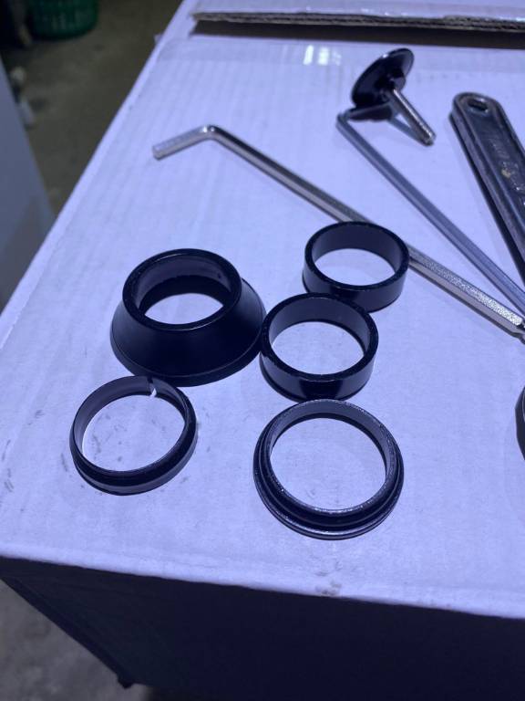

Dziś przyszedł do mnie wstępnie zmontowany rower - Romet Gazela 9. Jestem kompletnym laikiem i to mój pierwszy kupiony w życiu rower.
Entuzjastycznie chciałam wyregulować kierownicę i niestety nie pomyślałam - poluzowałam śruby a następnie odruchowo chciałam podnieść rower, żeby go przesunąć.
I stało się... Kierownica się oddzieliła od reszty rowerowego ciała, a z rurki wypadły obręcze... Których nie umiem teraz prawidłowo powkładać.
Próbowałam kilku różnych kombinacji i każda z nich skutkuje luzami przy dociskaniu przedniego hamulca, rower dosłownie kolebie się do przodu i do tyłu.

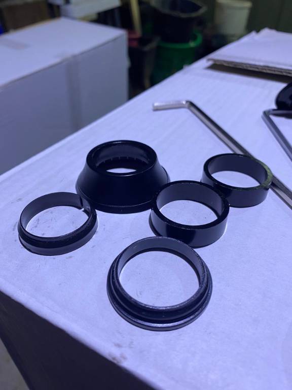

Czy ktoś mógłby mnie poinstruować, jak to złożyć? Moja ostatnia próba to było pęknięte kółko (lewe dolne - obręcz rozporowa? gdzieś widziałam taką nazwę, ale nie jestem pewna, czy to dokładnie ta część), następnie na to metalowa obręcz o dwóch różnych średnicach na końcach (prawe dolne), na to ta "podstawka" szeroka z jednej strony (lewe górne) i później 2 takie same obręcze (prawe górne - chyba służą one regulacji wysokości kierownicy).
Wybaczcie proszę laickie pytanie, czytałam kilka wątków, oglądałam filmy na youtube, ale te części wyglądają nieco inaczej i nie umiem tego złożyć tak, żeby pozbyć się luzu... Bardzo docenię jakąkolwiek pomoc a ostatecznie zawiozę rower do serwisu ze spuszczoną głową od babskiego wstydu z niemożności ogarnięcia najprostszych technicznie tematów. 😅
278537702_559054415588557_1511733650963872331_n.jpeg 278162359_498460695275980_1016680539777574028_n.jpeg 278248307_1420008358437117_2004070330317473708_n.jpeg 278390644_673272850568071_2561215125087243544_n.jpeg 278471591_1280513865808532_701852000669530048_n.jpeg

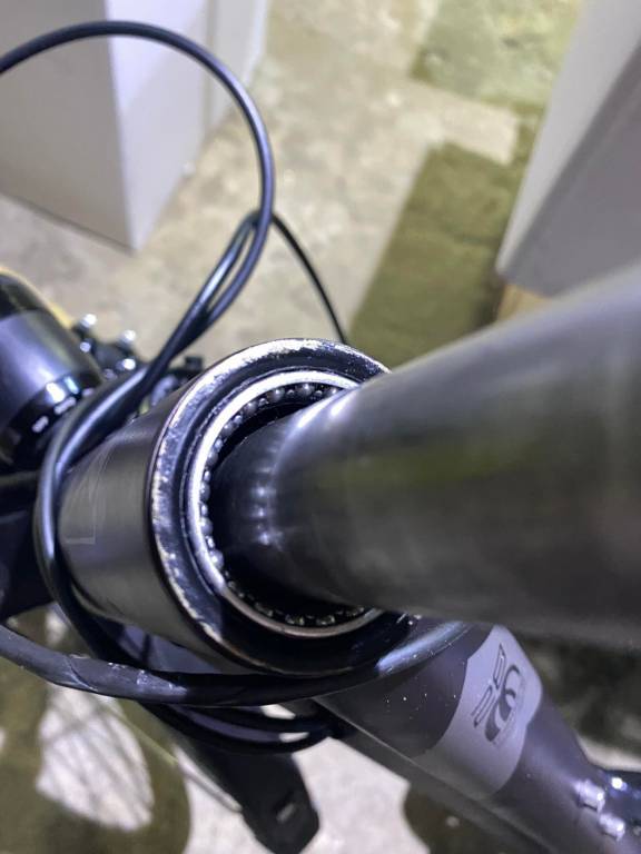

bieżnia - kołnierzem w dół - idealnie pasuje na kulki,
potem plastik z przerwą, płaskim do góry - zablokuje łożysko na rurze sterowej (nie będzie się gibać)
kolej na stożek, a potem podkładki (2 takie same)

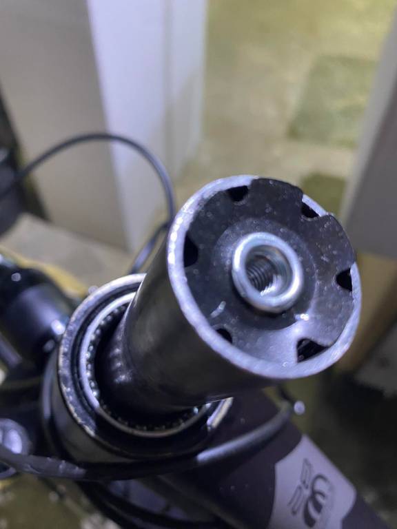

aha, gwiazdka powinna być wbita głębiej, bo inaczej nie zadziała
