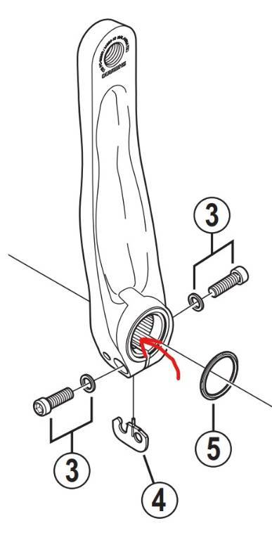

Kupiłem miesiąc temu używanego rockridera 9.1 i dziś mam pierwszy problem. Otóż lewe ramię korby zaczęło się obracać tak, że i lewy i prawy pedał mam jednocześnie na dole. Model to FC M590, a numer katalogowy ramienia korby to Y1LD98040. Jak odkręciłem ramię to w ramieniu na 3/4 nie było w ogóle "ząbków"(w załączniku zaznaczam o który element mi chodzi", gładka rurka normalnie. Tożsama "tarka" na którą jest nakładane ramię istnieje i wydaje się być w miarę ok stanie. I teraz pytanie, czy można to jakoś naprawić? Widziałem to ramię tylko na amazonie za 35 ojro plus wysyłka, to tak trochę średnio opłacalne imo. Ewentualnie jakiś zamiennik? Czy to już kaplica i muszę wszystko nowe kupić?

Raczej nic z tym nie zrobisz, wymiana na nowe części Cię czeka.
