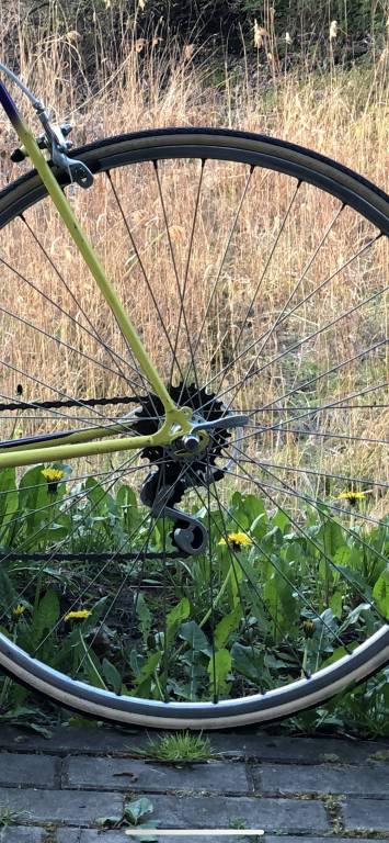

Remontuję stary rower. Przekładka kierownicy, widelca, sztycy, suportu, obręczy, zamiana kół na takie z zaciskaczem. Został temat przerzutek. Podjechałem z tym do serwisanta, który jednak stwierdził, że ze względu na budowę mojej ramy samozamykacz z tyłu odpada. Zostaje piasta na nakrętki lub inne koła.
Wszystko przez to, że wg serwisanta nie da się jeśli hak nie jest pionowo.
Czy widzicie inne rozwiązanie?
Poniże sposób w jaki wygląda moje mocowanie z tyłu.

Mam podobny rower i oryginalny samozamykacz z tyłu, a przerzutki na ramie.
Edytowane przez szymkab
Możesz pokazać z drugiej strony? Zakładam ze zamykacz cały "metalowy" czyli jest nadzieja ;) chodzi mi o sposób montażu przerzutki
Szybkozamykacz to żaden problem.
Co do przerzutki to albo jakieś badziewie z własnym hakiem, albo potrzebujesz tzw. haka do ram stalowych. I wtedy montujesz co Ci się zamarzy.
