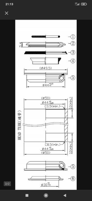

Hęcior Opublikowano 20 Kwietnia 2022 Autor Opublikowano 20 Kwietnia 2022 Witam odświeżam temat kupiłem stery jak wyżej zs44 neco no i problem podałem się na dzisiaj. Po zamontowaniu łożysk dolna bieżnia nie schodzi do samego dołu amora gdyż na końcu jest stożek i miał bym z dobre polcentymetra przerwy.Co robię źle czy może tej bieżni w moim przypadku się nie stosuje i łożyska mają się slizgac po rurze sterowej? Dodaje zdjęcie z neta chodzi o element nr6
wolek Opublikowano 20 Kwietnia 2022 Opublikowano 20 Kwietnia 2022 Bieżnie się nabija. Dla ułatwienia jeśli kupiłeś stery z łożyskami maszynowymi możesz bieżnie naciąć
Hęcior Opublikowano 20 Kwietnia 2022 Autor Opublikowano 20 Kwietnia 2022 Dodam że w starych była plastikowa okrągła podkladka na widelcu rozumiem że ja wyrzucam i nabijam bieżnię czy lepiej ja zostawić?
