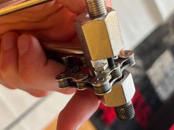

8271FAE6-31D6-4C01-9007-2341C5F01B26.thumb.jpeg.a7c83da26049ec5c752c86993576fcac.jpegWitam, rower leżał w piwnicy trochę czasu i postanowiłem ze wymienię łańcuch bo stary jest już trochę wyciągnięty. Kupiłem łańcuch 116 ale zorientowałem się ze potrzebuje 112 dlatego tez dokupiłem rozkuwacz z Allegro za 2 dyszki. Pojawił się jednak problem bo mimo iż trafiam w ogniwo idealnie to jak mocno nie siłowałbym się to ogniwo ani drgnie (leciutki wysuwa się ale myśle ze to poprzez ściśnięcie się łańcucha. Dlatego proszę was o radę, użyć po prostu więcej siły czy wywalić skuwacz do śmieci bo nie wiem? Nie działa? Nigdy nie rozkuwałem łańcucha stąd moje pytanie, bo z tego co widzę na filmikach, to nie potrzeba użyć dużej siły.
Użyłem większej dźwigni i poszło
