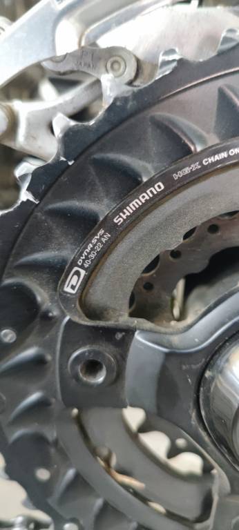

 Witam,znajomy planuje konwersję napędu, który ja będę wymieniał.  Aktualnie posiada przerzutkę deore z długim wózkiem,napęd 3x10. w załączniku wrzucam specyfikację przednich zębatek.
Pytanie,jaka zębatkę narrow wide i z jakim rozstawem wybrać do korb shimano deore w miejsce środkowego blatu?

Niech sobie wejdzie w kalkulator i sprawdzi jaki blat do danej kasety założyć - w zależności od kadencji czy prędkości jakie chce uzyskać. Bo tylko on wie jaką ma kasetę, w jakim rowerze i jak jeździ.
Głównie zależy mi na rozstawie otworów w środkowej zębatce na trzyrzedowej deorce. Resztę sobie wylicze...
