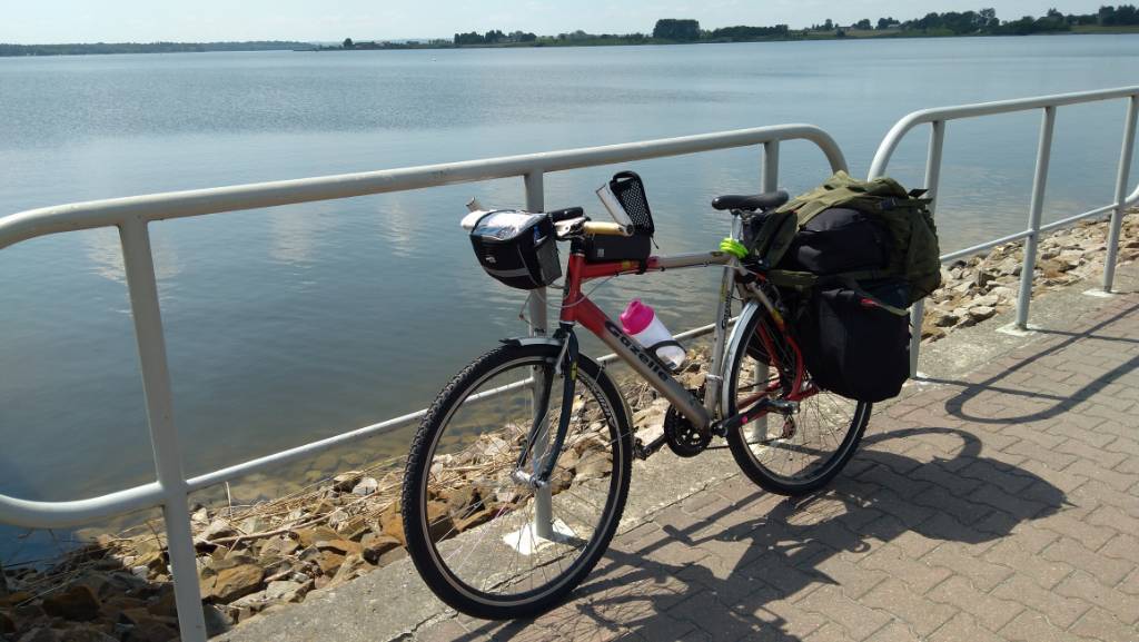

dlxm Opublikowano 3 Marca 2022 Opublikowano 3 Marca 2022 Dopiero rozpoczynam przygodę z rowerem. Moja wiedza, w tym temacie jest marginalna dlatego potrzebuję kilku porad odnośnie osprzętu. Rok temu, postanowiłem wyjechać praktycznie z dnia na dzień ekspresowo przygotowując rower ( mało używany) - wyruszyłem na 5 dniową wyprawę robiąc około 800 km. W tym roku,również się szykuje na wyjazd(tym razem powoli, odpowiednio wcześnie). W związku z tym potrzebuję pomocnej dłoni w celu doboru odpowiedniego osprzętu (bardzo mocnych dętek, mechanizmu korbowego, wytrzymałego modułu suportu, może siodełko tyłek dostał trochę mocowanie na telefon, może opony, sakwy przednie). Mam również pytanie, czy ten rower nadaje się do takich wypraw. Podczas mojej wyprawy, miałem trochę dyskomfort spowodowany za dużym ładunkiem około 25 kg+ oraz dużą moją wagą 110 kg, co powodowało jakbym jechał na niskim ciśnieniu powodując duże opory, zwiększenie ciśnienia do podanego na dętce spowodowało uszkodzenie wentyla roweru i ucieczkę powietrza. Stąd właśnie wynika moje kolejne pytanie - co byście radzili tu dołożyć lub wymienić? Poniżej dodaje zdjęcie z pierwszego dnia.

liftlodz Opublikowano 13 Marca 2022 Opublikowano 13 Marca 2022 Patrząc na zdjęcie tu masz fatalnie rozłożony bagaż, praktycznie cały na tylnym kole.Jeśli ważysz 110 i dołożymy do tego 25 kg bagażu to tylne koło było bardzo mocno obciążone.

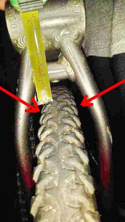

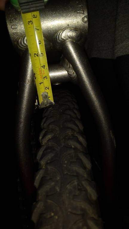

vdcmike Opublikowano 6 Kwietnia 2022 Opublikowano 6 Kwietnia 2022 (edytowane) Musisz zmierzyć ile masz miejsca pomiędzy rurkami tylnego widelca a obecną oponą i uwzględnić jakiś margines min. 5mm na ew. błoto. Jak pomiędzy gumą 48 a rurkami jest w najciaśniejszym miejscu co najmniej 18mm to 2.0 wlezie bez problemu. Edytowane 6 Kwietnia 2022 przez vdcmike
dlxm Opublikowano 6 Kwietnia 2022 Autor Opublikowano 6 Kwietnia 2022 (edytowane) obecna opona to 700x42C Edytowane 6 Kwietnia 2022 przez dlxm
vdcmike Opublikowano 6 Kwietnia 2022 Opublikowano 6 Kwietnia 2022 (edytowane) Ech... po bokach i to zarówno w okolicy suportu jak i między górnymi rurkami a gumą. Edytowane 6 Kwietnia 2022 przez vdcmike
