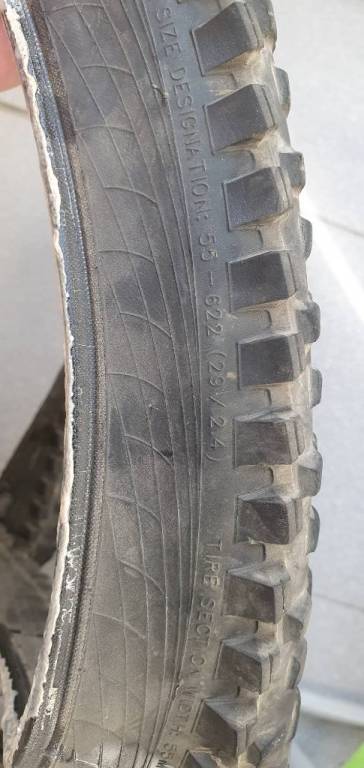

NRG Opublikowano 3 Marca 2022 Opublikowano 3 Marca 2022 Hej, przed sezonem przyszła pora na wymianę opon i trochę zgłupiałem. Na obręczy mam podany wymiar ETRTO 622x27, natomiast na oponie wymiar 55 - 622 (29/2.4). Który rozmiar powinienem brać pod uwagę przy zakupie nowych gum? Na chłopski rozum mogę wziąć z tym samym oznaczeniem co na oponie, ale zastnawia mnie różnica w oznaczeniach pomiędzy obręczą a oponą.

NRG Opublikowano 3 Marca 2022 Autor Opublikowano 3 Marca 2022 (edytowane) No i wszystko jasne, piękne dzięki. Z rozmiarami opon raczej nie będę kombinować (złe doświadczenia z przeszłości) więc zostane przy obecnej rozmiarówce ----- No niestety, i tu pojawia się kolejny problem. Gdzie nie spojrzę, oznaczenie 55-622 w tabelach etrto nie istnieje, a jeśli gdzieś taką znajdę, to rozmiar koła się nie zgadza i mam wtedy 29x2,2" (a po zdjęciu starej opony wychodzi mi 29x2,4"). Ktoś ma pojęcie na ten temat i wie o co chodzi? Edytowane 3 Marca 2022 przez NRG
Maksiu79 Opublikowano 3 Marca 2022 Opublikowano 3 Marca 2022 Nie zauważyłem, że podałeś też rozmiar 29x2.4 bo skupiłem się na 55-622. Rzeczywiście ten rozmiar to opona 2.2 cala a nie 2.4 (a dokładnie 55mm : 25,4mm = 2.16 cala). Nie wiem czemu producent zrównał te dwa oznaczenia. Wyszukaj ten konkretny model opony w necie i zobacz co piszą o rozmiarze. Ja bym bardziej wierzył oznaczeniu ETRTO a najlepiej zmierz suwmiarką rzeczywistą szerokość opony. Sprawdź też ile masz miejsca w ramie przy aktualnych oponach i będziesz wiedział czy zmieści się opona np. 2.25. Ja mam oponę Maxxis'a 29x2.25 i oznaczenie ETRTO ma 57-622.
NRG Opublikowano 4 Marca 2022 Autor Opublikowano 4 Marca 2022 Jedyna strona na której znalazłem więcej informacji na temat tej opony ma dane przepisane bezpośrednio z niej gdzie podają 29x2.4" i etrto 55-622 więc to chyba ślepy zaułek. Pomiary suwmiarką pokazały dokładnie 2.16", więc chyba samo oznaczenie jest do kitu i tylko wprowadza zamieszanie. Szczególnie że na oponie znajduje się również informacja że szerokośc opony to 55mm, a to równa się 2.16" No i takiej wartości jak 55-622 w tabeli etrto nie ma. Chyba jedyne co mogę zrobić w tej sytuacji to pójść w najbliższą wartość czyli 54-622, wtedy wychodzi rozmiar 29x2.1", szczególnie że rower obecnie leży w kawałkach i nie mam jak sprawdzić ile się zmieści. Zresztą, opony zajadę znowu w jeden sezon to na przyszły będzie więcej doświadczenia jak się do tego zabrać.

Maksiu79 Opublikowano 6 Marca 2022 Opublikowano 6 Marca 2022 W dniu 4.03.2022 o 23:29, Motke napisał: To co podają na oponach to tylko hipotetyczna szerokość; każda firma pewnie to jakoś wyznacza po swojemu. Masz rację, co nie zmienia faktu, że trochę dziwne wydaje się podanie jednocześnie szerokości opony ETRTO 55mm i 2.4 cala. Ni diabła to nie chce się pokryć 🙂
NRG Opublikowano 6 Marca 2022 Autor Opublikowano 6 Marca 2022 Podpytałem w jednym sklepie jak faktycznie wygląda oznaczenie na innych oponach, mają sprawdzić w magazynie i wrócić do mnie. Jeśli okaże się że ponowne na oponach WTB mamy 2.4" a szerokość 55mm, to najwyraźniej mają jakieś swoje oznaczenia :)
