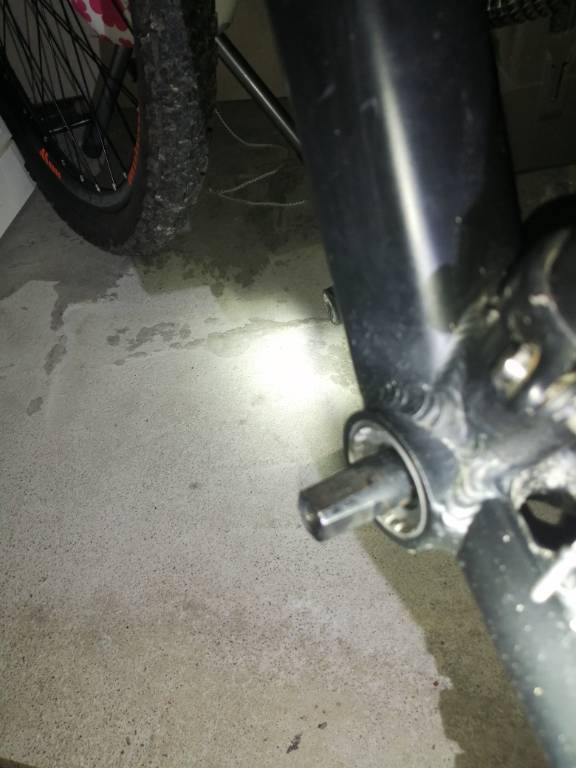

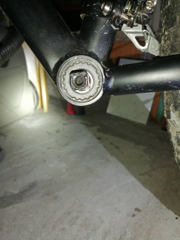

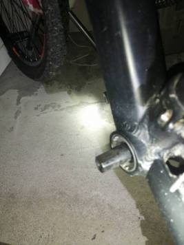

hehe Opublikowano 14 Lutego 2022 Opublikowano 14 Lutego 2022 Witam. Zwracam się z prośbą w kwestii wyboru klucza do suportu, ponieważ jestem w tym zielony, a nigdzie w internecie nie mogłem znaleść takiego modelu.
Motke Opublikowano 14 Lutego 2022 Opublikowano 14 Lutego 2022 Wygląda na klasyczne 20 zębów. Brak czterech zębów w niczym nie przeszkadza.
Trotyll Opublikowano 14 Lutego 2022 Opublikowano 14 Lutego 2022 2 godziny temu, Motke napisał: Wygląda na klasyczne 20 zębów. Brak czterech zębów w niczym nie przeszkadza. RC-B23 Aukcja co prawda zakończona ale za to opis mieli OK. https://allegro.pl/oferta/prox-klucz-do-suportu-z-pinem-shimano-isis-rc-b23-10813975010?snapshot=MjAyMS0wOC0yMlQxNzo1OTozMi41ODhaO2J1eWVyOzgyZjY0Njg5NGYxYzdmZWMxNzQyZmNmODUzZWVlNDBhMTQyN2U4MzE4OTM1YmFmMTk4NDBiOWFhODIwMjRjYTk%3D Używałem u mnie i poszło bez problemów, co prawda najpierw troszkę potraktowałem gwinty odrdzewiaczami i dałem im chwilkę. Poza tym u mnie jedna miska była plastikowa i z takim nacięciem, czego u Ciebie tutaj nie widzę - a podobno od tej trzeba zacząć wykręcanie.
