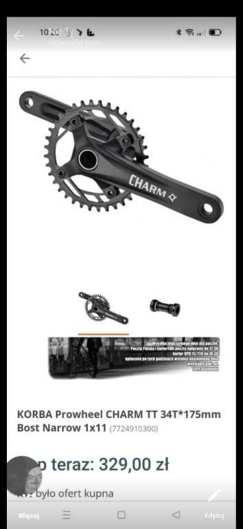

XXKACPER4628 Opublikowano 6 Lutego 2022 Opublikowano 6 Lutego 2022 (edytowane) Czy korba shimano deore może być użyta do kasety 7 rzędowej ? Żeby było przełożenie 1x7 Oczywiście jest to kaseta Edytowane 8 Lutego 2022 przez XXKACPER4628

XXKACPER4628 Opublikowano 9 Lutego 2022 Autor Opublikowano 9 Lutego 2022 6 godzin temu, vdcmike napisał: Jak masz zamontowaną kasetę? Jest pod nią gruba podkładka? Generalnie tak czy inaczej korba m5100 jest do ram boost z linią łańcucha 52mm. U Ciebie może być 45, 47 albo (skrajnie nieprawdopodobne) 49mm w zależności od tylnej piasty i bębenka. Tak czy inaczej blat musi mieć odpowiedni offset (podkładki, kominy). Ale dało by się to wyregulować podkładkami? Bo mogę kupić korbę która ma tą linie 50.4mm
