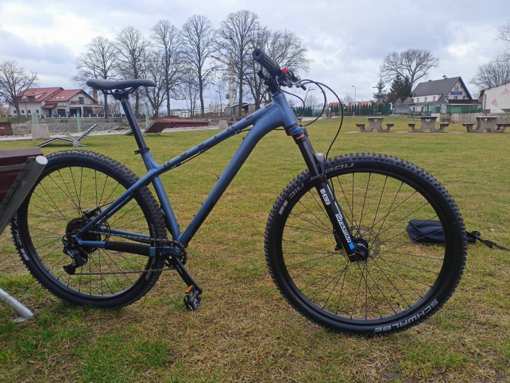

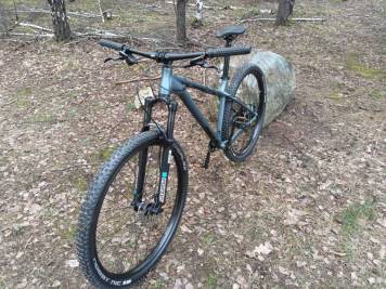

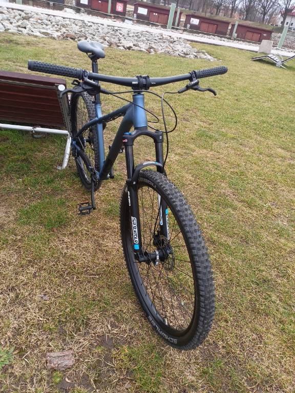

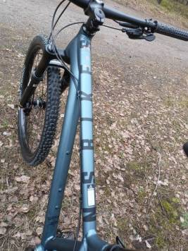

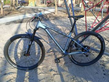

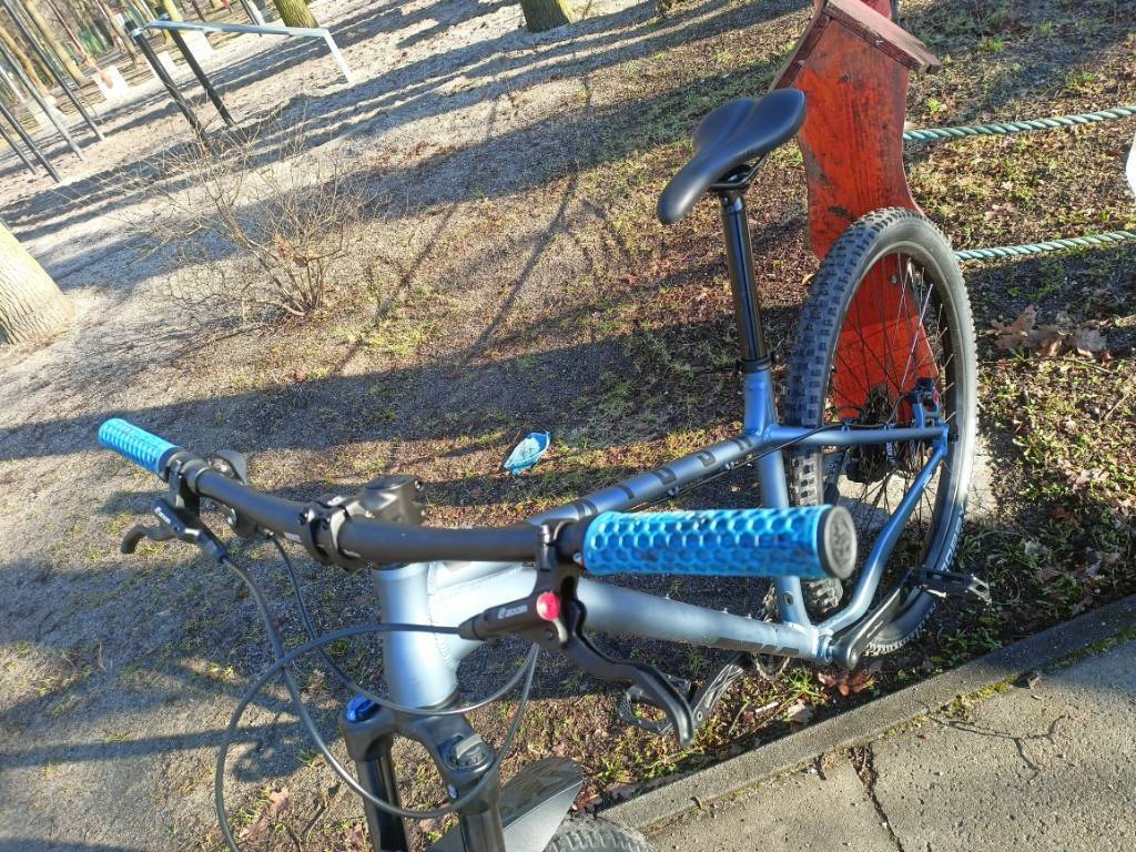

TOMALA72 Opublikowano 31 Stycznia 2022 Opublikowano 31 Stycznia 2022 Miał być gravel a wyszło jak zawsze. Mam coraz mniej czasu na jazdę, więc nie inwestowałem w super osprzęt, który by prawdziwe single widział raz na rok. Jednak lubię rowery trailowe i jakoś się nie mogę od nich uwolnić:) 1

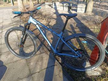

TOMALA72 Opublikowano 5 Lutego 2022 Autor Opublikowano 5 Lutego 2022 4 minuty temu, Rowerowa Szajba napisał: Cześć to twój nowy zakup ? Właśnie sobie sprawiłem😀

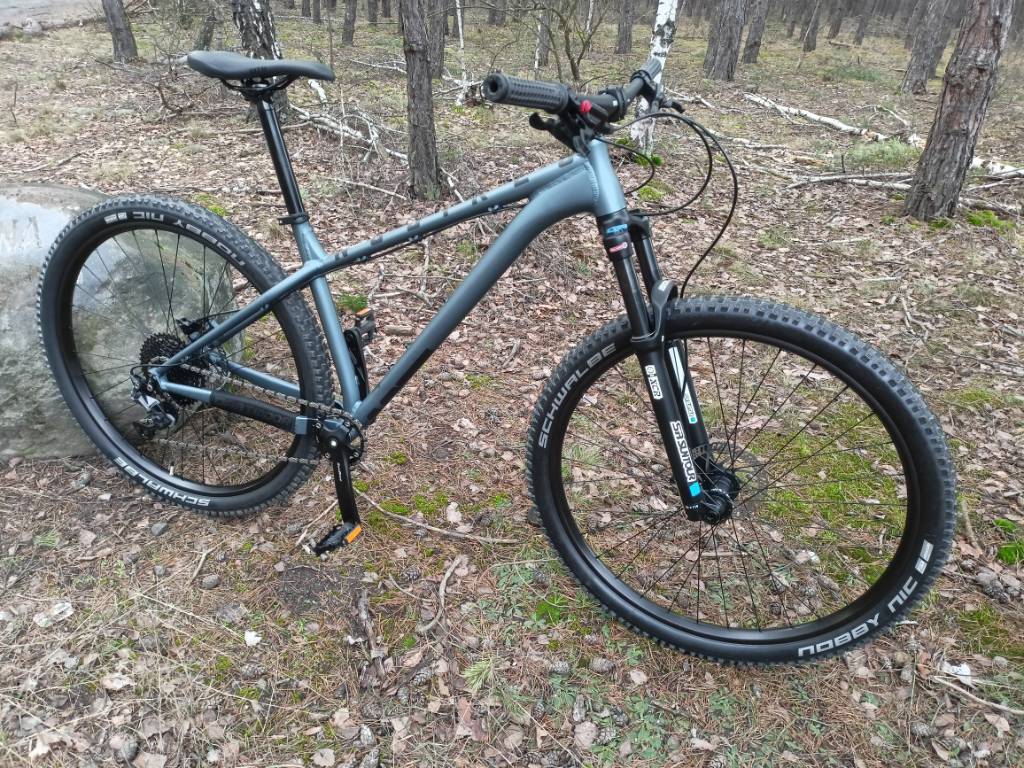

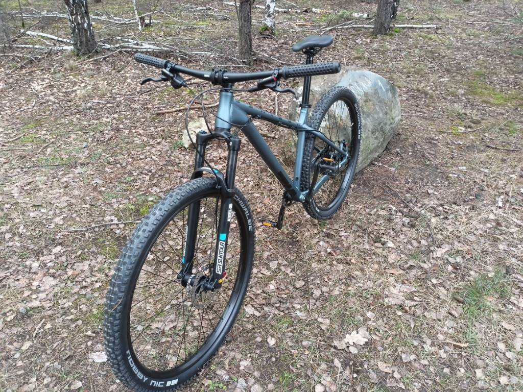

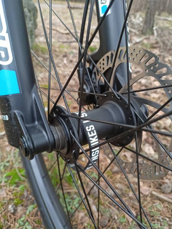

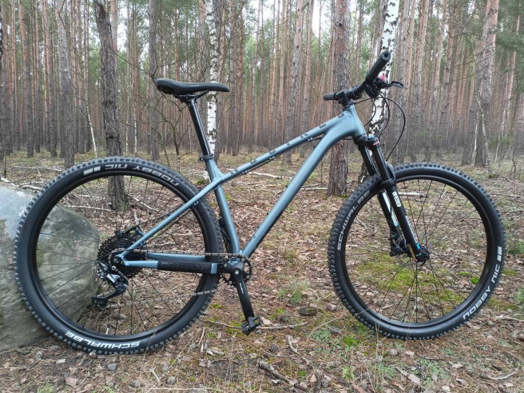

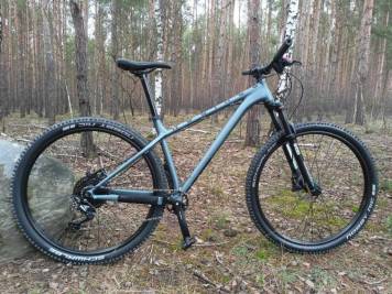

TOMALA72 Opublikowano 7 Lutego 2022 Autor Opublikowano 7 Lutego 2022 Kilka słów o samym rowerze: Fajna rama z progresywną geometrią. Niestety bez sztywnej osi z tyłu ale w praktyce przy moim aktualnym wykorzystaniu tego nie czuć. Sztywna oś boost jest z przodu ale tu mamy budżetowy amortyzator. jakaś nowsza wersja Suntour XCR z czarnymi anodowanymi goleniami. To fajniejsze rozwiązanie niż nikiel na lagach. Niestety to sprężyna stalowa z tłumieniem olejowym, stopniowaną blokadą i regulacją tłumienia. Prosty i niedrogi amor ale również robi robotę na chwilę obecną gdy latam po okolicznych lasach i jednej niedalekiej miejscówce z trudniejszym terenem. Amor na ten sezon a potem zobaczymy co życie przyniesie:) Trzeba pomyśleć o czymś porządniejszym z powietrzną sprężyną bo tu jest stalowa z pokrętłem regulacji twardości... tyle, że ten preload nic w zasadzie nie reguluje:)) Napęd: przerzutka i manetka deore są ok ale korba Sun Race to budżetówka na kwadrat. na plus jest to, że suport ma łożyska maszynowe, dobrze uszczelnione oraz fajnie i płynnie się kręci. zaskakująco dobrze jak na kwadrat:) Hamulce... trzeba myśleć o nowych bo NS w specyfikacji podał, że są podstawowe Shimano MT 200 czyli takie nijakie do wymiany przed wyjazdem na single. Ale tu jest zonk bo w rowerze są heble marki Zoom... nie mam pojęcia co sobą reprezentują, pewno niewiele. Jak się zrobi cieplej to trochę na nich z ciekawości pojeżdżę a potem się rozejrzę za MT 501 czy chociaz MT 400. No i tak, miałem wcześniej parę rowerów, w tym z Decathlonu: AM 100 HT i z Media Expert: Torpado Devon 1.0, oba na dość dobrym osprzęcie a teraz mam budżetowego NS-a, do którego trzeba dołożyć. Za Eccentriciem przemawia jedno, jest fajny:)))

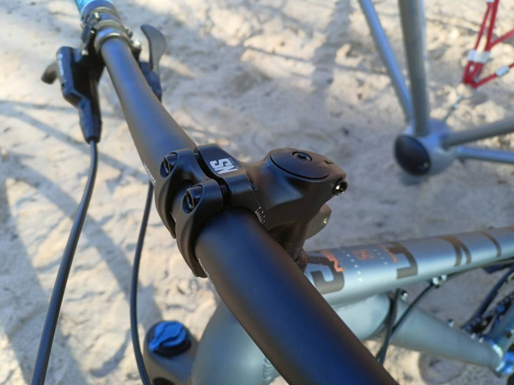

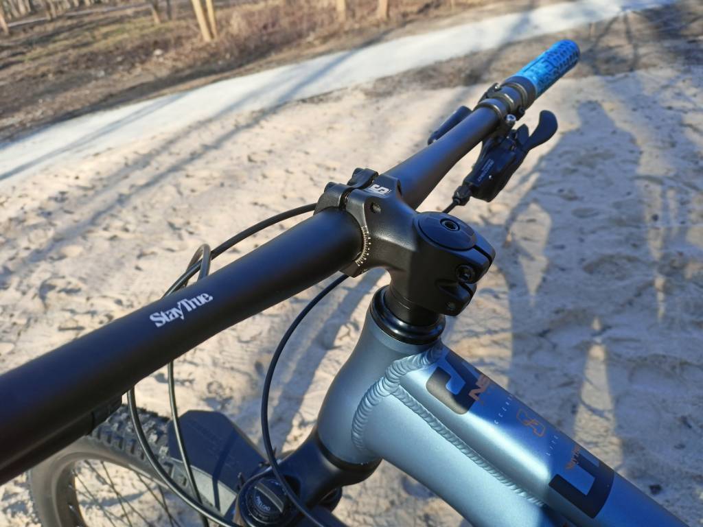

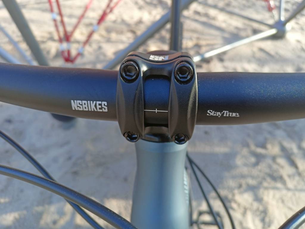

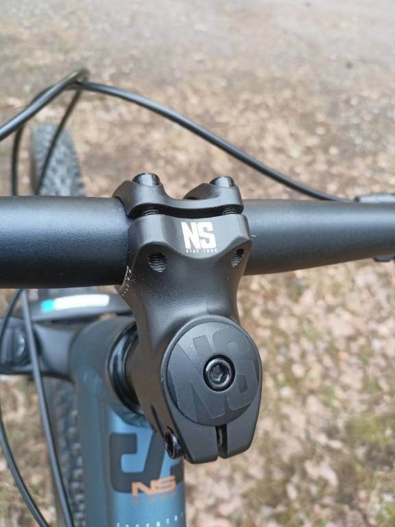

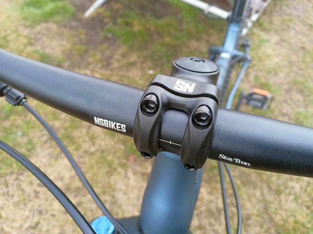

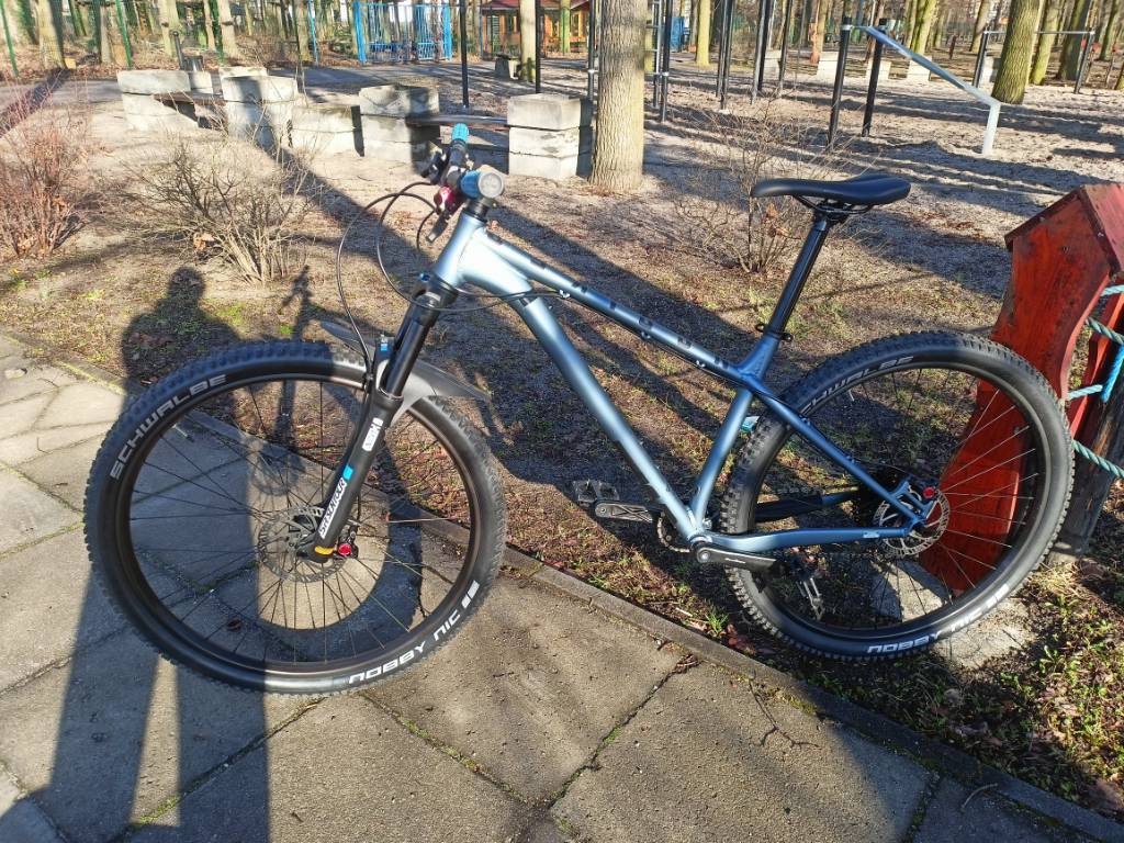

ahaja Opublikowano 12 Lutego 2022 Opublikowano 12 Lutego 2022 A 'cio to' za mostek tam masz? Jaką ma długość, kąt?

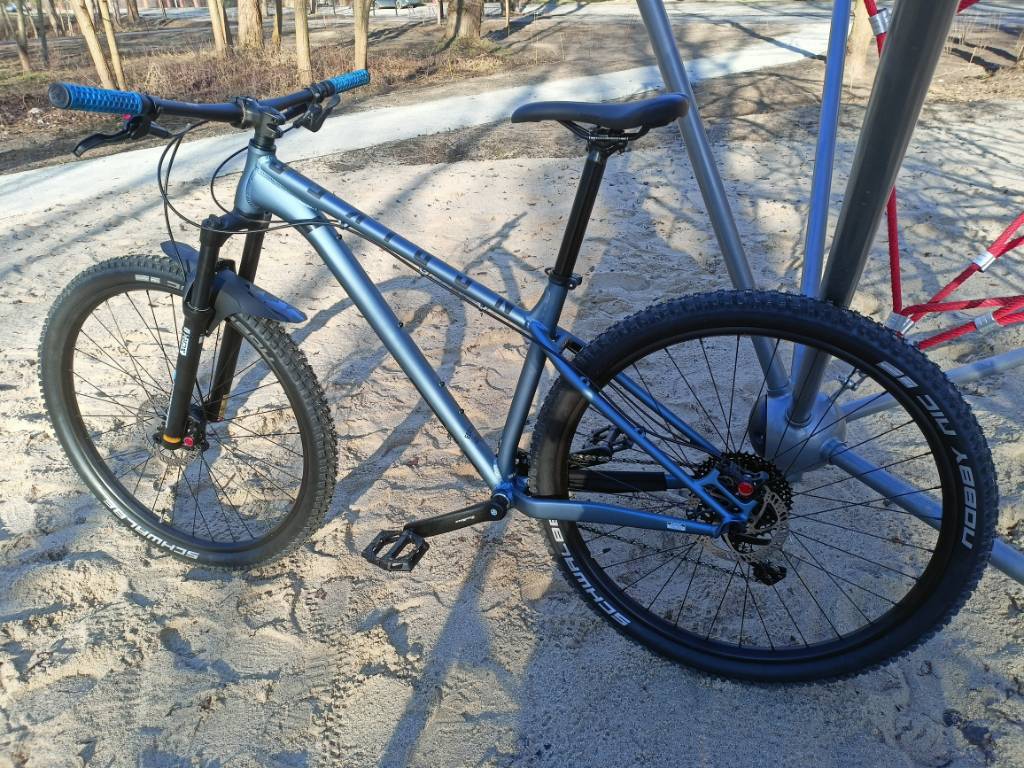

vdcmike Opublikowano 13 Lutego 2022 Opublikowano 13 Lutego 2022 mt400 = mt200 z nieco inną klamką. Mt501 to zacisk budżetowy jak mt200 + klamka deore. Jeśli zmieniać to min. komplet deore. Kable masz do solidnego skrócenia. Zaplączesz się w nie kiedyś
TOMALA72 Opublikowano 14 Lutego 2022 Autor Opublikowano 14 Lutego 2022 W dniu 12.02.2022 o 19:11, ahaja napisał: A 'cio to' za mostek tam masz? Jaką ma długość, kąt? Sygnowany przez NS-a: NS Drop 31.8, 50mm, –10°

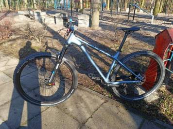

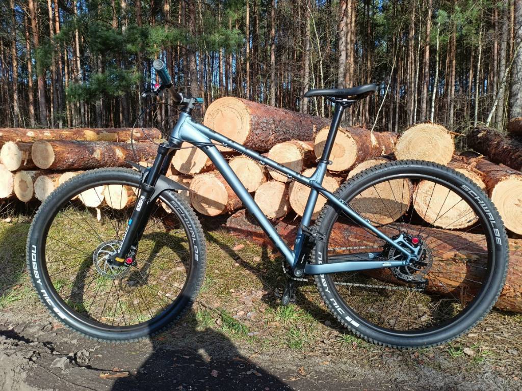

vdcmike Opublikowano 16 Lutego 2022 Opublikowano 16 Lutego 2022 (edytowane) Ten rower to Octane One Sour tylko sprzedawany 40% drożej. W dodatku zubożony o droppera. Edytowane 16 Lutego 2022 przez vdcmike
TOMALA72 Opublikowano 17 Lutego 2022 Autor Opublikowano 17 Lutego 2022 (edytowane) 21 godzin temu, vdcmike napisał: Ten rower to Octane One Sour tylko sprzedawany 40% drożej. W dodatku zubożony o droppera. Nie do końca. Owszem są podobne ale... Sour ma bardziej progresywną geometrię z kątem główki 65.5 stopni, kołami 27.5, plus opony 2.8 (tylny trójkąt ramy ma nieco więcej miejsca na oponę), regulowaną sztycę i większy skok amortyzatora. Z założenia jest rowerem nakierowanym bardziej na fun czyli ostrzejsze, kręte ścieżki i zjazdy oraz większe hopki plus możliwość polatania po pumptrackach. Eccentric natomiast ma koła 29 z oponami 2.35, kąt główki ramy delikatnie łagodniejszy 66.5 stopnia i mniejszy skok. Rower jest więc trochę bardziej nakierowany na spokojniejszy trail i proste, szybkie trasy:) Sour ma większy skok amora 140 mm i dość prosty sprężynowiec Suntour XCM (wcześniej był XCR) ale z grubymi goleniami 34. Eccentric na 2022 rok ma RST Alpha, też sprężynowy z tłumieniem olejowym, regulacją odbicia ale z goleniami 32 i skokiem 120 mm. Rocznik 2021 miał XCR-a z czarnymi, anodowanymi goleniami, na sprężynie z tłumieniem olejowym i regulacją odbicia oraz skokiem 120 mm. Cena na rok 2022 na stronie 7ANNA: Eccentric Lite 2 - 4999 zł Octane One Sour 4799 zł Niestety podrożał:( Edytowane 17 Lutego 2022 przez TOMALA72
vdcmike Opublikowano 17 Lutego 2022 Opublikowano 17 Lutego 2022 (edytowane) To są dokładnie te same ramy, tego samego chińskiego producenta i tego samego polskiego właściciela marek ns bikes i octane one (mało tego, obydwie występują też w wersji ze sztywną osią 12x148). Różnice w kątach wynikają z zastosowanego skoku widelca - im wyższy amortyzator tym bardziej płaski kąt głowki w stosunku do podłoża. Różnice w rostawie rurek tylnego trójkąta są pozorne. Co do xcr z czarnymi goleniami to stali się nie anoduje. To jest oksydowane. Trwałość powłoki woła o pomstę do nieba. Sour w rozmiarze M jest dostępny za 3599 od ręki. Edytowane 17 Lutego 2022 przez vdcmike
TOMALA72 Opublikowano 18 Lutego 2022 Autor Opublikowano 18 Lutego 2022 (edytowane) 17 godzin temu, vdcmike napisał: To są dokładnie te same ramy, tego samego chińskiego producenta i tego samego polskiego właściciela marek ns bikes i octane one (mało tego, obydwie występują też w wersji ze sztywną osią 12x148). Różnice w kątach wynikają z zastosowanego skoku widelca - im wyższy amortyzator tym bardziej płaski kąt głowki w stosunku do podłoża. Różnice w rostawie rurek tylnego trójkąta są pozorne. Tu się zgodzę, nie widziałem Soura na żywo. Rama rzeczywiście w droższej wersji Eccentric Alu ma sztywną oś z tyłu. Co do Chińskiego producenta też bo na Taiwanie ramy zamawia cały Świat rowerowy min. Dartmoor:)) 17 godzin temu, vdcmike napisał: Co do xcr z czarnymi goleniami to stali się nie anoduje. To jest oksydowane. Trwałość powłoki woła o pomstę do nieba. "Stanchion tube finish STKM, Ni-plating, Hard anodized Black" - cytat ze specyfikacji Suntoura XCR ze strony producenta? 17 godzin temu, vdcmike napisał: Sour w rozmiarze M jest dostępny za 3599 od ręki. Jak kupowałem Eccentrica to nie znalazłem Soura w starej cenie bo pewno bym się zastanawiał:) Jeśli rzeczywiście jest dostępny to warto kupić bo się opłaca:) Choć osobiście wybrałem rozmiar M, NS-a na kołach 29. Soura na 27.5 musiałbym szukać L-ki bo jestem na granicy rozmiarów. Edytowane 18 Lutego 2022 przez TOMALA72

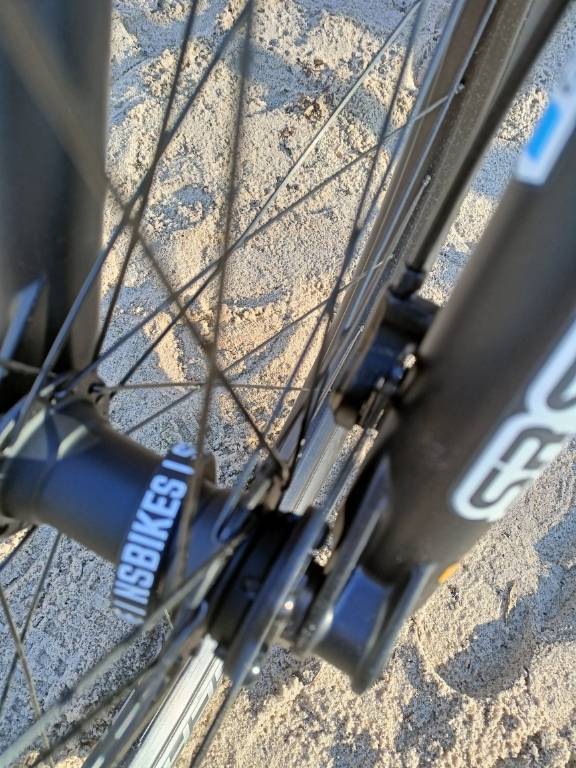

vdcmike Opublikowano 18 Lutego 2022 Opublikowano 18 Lutego 2022 (edytowane) Słuchaj suntoura to będziesz w zimę w trampach chodził. Anodowanie to inaczej chemiczne lub elektrochemiczne wytworzenie warstwy tlenku materiału anodowanego na powierzchni. Jak powszechnie wiadomo tlenkiem żelaza jest... rdza. W przypadku alu jest dużo bardziej kolorowo bo Al2O3 zwany korundem ma twardość 9 w 10 stopniowej skali Mohsa. M.in. z tego względu alu golenie biją na głowę wszystkie stalowe. Drugi powód to gładkość anodowanego alu - mniejsze tarcie. Z tych wszystkich czarnych stalowych co na rynku najlepiej kryte golenie górne ma RS. To jest tzw. czarny chrom (nazwa handlowa nie mająca wiele wspólnego ze składem faktycznym). Jednak i tak ustępują pod względem trwałości tym jedynie "niklowanym", które w rzeczywistości są chromowane (nikiel byłby powłoką jedynie ozdobną) - bardzo szybko pojawiają się pionowe rysy. Moim zdaniem nie warto tego kupić nawet za te 3600. Dziwoląg na kapciach plusowych, ramie bez boosta, bez osi przelotowej i na osprzęcie adekwatnym do rowerów sprzedawanych niegdyś w marketach głównie spożywczych. Edytowane 18 Lutego 2022 przez vdcmike

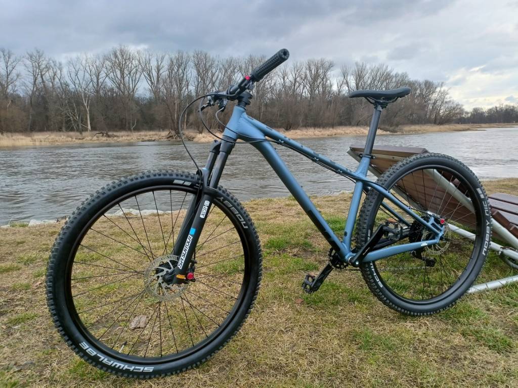

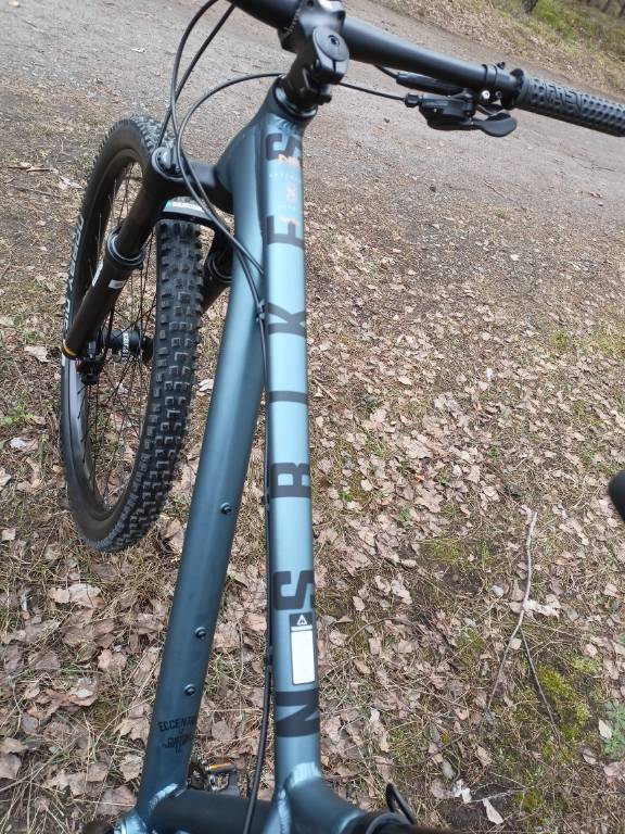

TOMALA72 Opublikowano 19 Lutego 2022 Autor Opublikowano 19 Lutego 2022 (edytowane) Po pierwszych kilku jazdach mam dość pozytywne wrażenia. Jeździłem wcześniej na rowerach ze sztywną osią z tyłu i na razie nie czuję spadku sztywności przy ramie NS-a z osią QR. Suport i korba na kwadrat kręcą się płynnie i lekko, nic się nie gnie i nie skrzypi. Zamontowano suport na maszynach, dobrej jakości. Amor działa i nie widać pionowych rys na lagach:) Miałem wcześniej w rowerach powietrzne XCR-y z niklowanymi, srebrnymi lagami i tam praktycznie od razu takowe się pojawiały (miałem też Sektora i Recony z czarnymi lagami i tam rzeczywiście powłoka na górnych lagach była bardzo trwała). Zobaczymy co będzie dalej. Sezon raczej poużywam a potem kupię jakiegoś RS-a Recona. Korbę i suport też wymienię dopiero jak się zużyje. Rower jest dobrze złożony i nie wymagał poprawek. Napęd wyregulowany, nic nie strzela i nie trzeszczy:) W Goście Nirvanie same rozkręciły się szprychy w kołach i strzelała sztyca w rurze podsiodłowej. W Torpado Devonie trzeba było zdjąć i złożyć jeszcze raz korbę bo strzelała. Tu na razie cicho i płynnie. Zastosowano komponenty ze średniej półki ale dobrej jakości, które po prostu dają radę. Aktualnie nie mam czasu na góry i jeżdżę aktywnie po lesie i pobliskiej miejscówce, na której rozgrywa się jeden z etapów Kaczmarka. Rowerek daje radę:) Nie mam na razie potrzeby i parcia na wymianę wszystkiego zaraz po zakupie. Co do ceny i stosunku jakości do niej... Cóż, kupiłem ten rower bo mi się podoba. Myślałem wcześniej o HT do bardziej ekstremalnej jazdy typu Commencal Meta AM HT, Whyte 901 czy chociaż Eccentric Alu 29 ale tu musiałbym już wydać parę tysięcy więcej. Na ten czas jednak nie mam kiedy i jak wykorzystywać takiego sprzętu, więc sobie odpuściłem. Edytowane 19 Lutego 2022 przez TOMALA72

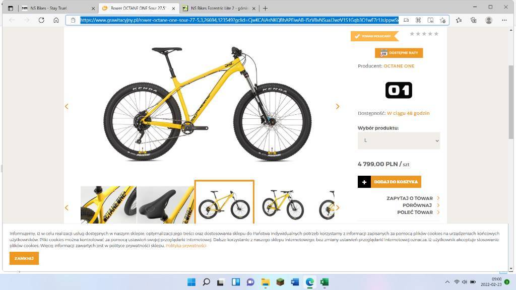

TOMALA72 Opublikowano 23 Lutego 2022 Autor Opublikowano 23 Lutego 2022 (edytowane) W dniu 17.02.2022 o 20:31, vdcmike napisał: Sour w rozmiarze M jest dostępny za 3599 od ręki. Jeśli pisałeś o sklepie grawitacyjny.pl to ta m-ka była chyba jakimś rodzynkiem z poprzedniej dostawy. Już jest nowa cena: Rower OCTANE ONE Sour 27.5" - Enduro / Trail - Internetowy sklep rowerowy Grawitacyjny.pl\ Jak się wyprzedadzą Eccentrici Lite 2 z 2021 to następne będą po 4999 zł. Edytowane 23 Lutego 2022 przez TOMALA72
vdcmike Opublikowano 23 Lutego 2022 Opublikowano 23 Lutego 2022 (edytowane) Na aledoro było też kilka w tej cenie. W każdym razie, rower nie wart takich pieniędzy jak pisałem. To kupa przypadkowego złomu ulepiona żeby udawało ścieżkowca. Edytowane 23 Lutego 2022 przez vdcmike
