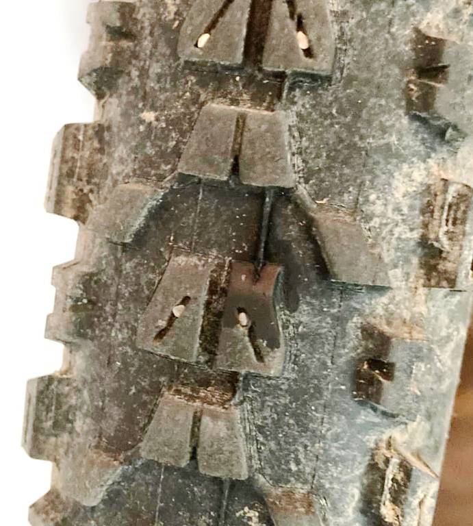

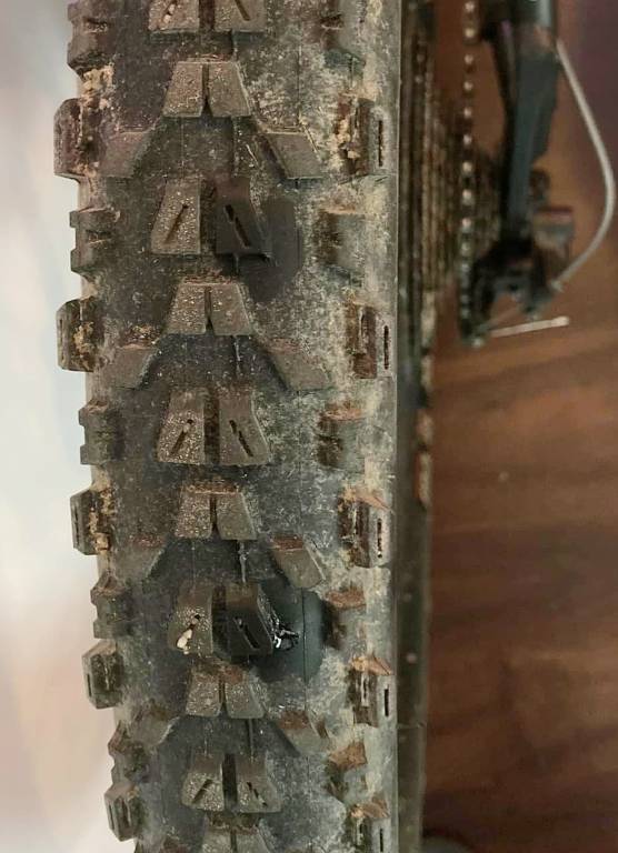

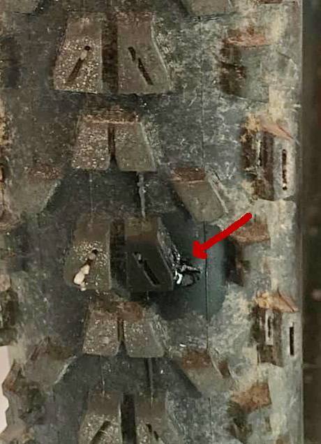

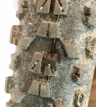

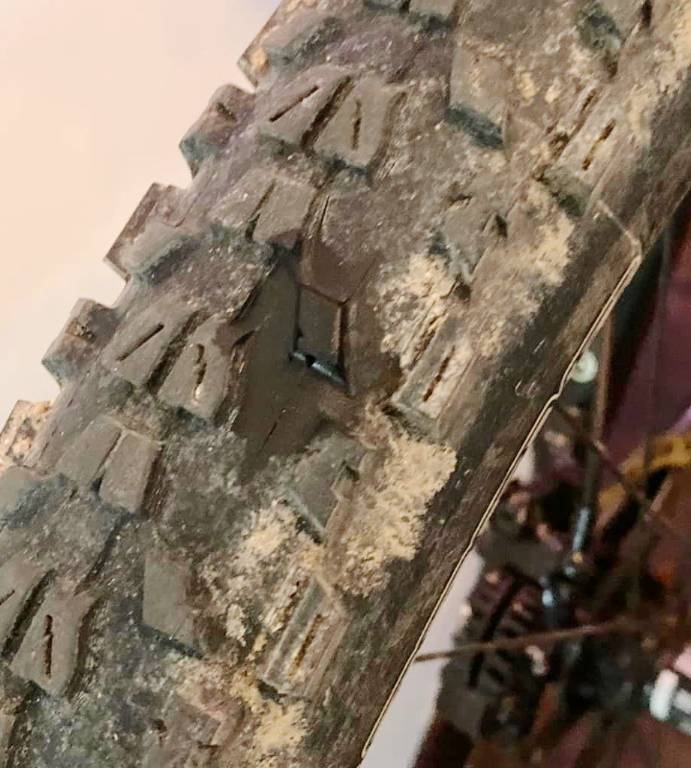

Quadic Opublikowano 27 Stycznia 2022 Opublikowano 27 Stycznia 2022 Pacjent – MAXXIS ARDENT TL – opony mają ponad rok, przebieg ok 6 000 km, zalane od początku mlekiem NoTubes. Na TL jeżdżę od dłuuuugiego czasu .. Zauważyłem dzisiaj na tylnej ciemniejsze kropki, jakby kapnął tam olej. Obróciłem kołem i okazało się, że jest ich więcej a z dwóch wydobywa się mleko. I wszystko ok, takie jego zadanie, ale .. no właśnie, nowe opony i już problem, przecież chyba nie sparciały? Z drugiej strony nie wierzę, abym nagle przebił oponę w kilku miejscach naraz – chociaż, wiadomo istnieje takie prawdopodobieństwo. Rower jest przez cały czas używany /ostatnio w niedzielę/ teraz sporadycznie /więcej szosa/ ale jednak. Wszystkie te uszkodzenia powinny się zasklepić w trakcie niedzielnej jazdy. Rower stoi w domu, więc jestem na 100% pewien, że jeszcze wczoraj tego nie było. I tutaj pytanie do Was czy spotkaliście się z tego typu sytuacją?
Nemrod Opublikowano 27 Stycznia 2022 Opublikowano 27 Stycznia 2022 Miałem to samo. Ponad roczna oponka Terra Trial i mleko stansa. Gdy rower stał co najmniej kilka godzin to pojawiały się właśnie takie przesiąknięcia w miejscach lekkich uszkodzeń opony. Co ciekawe dotyczyło tylko jednej opony. U mnie problem rozwiązała wymiana mleko na inne. Z innymi oponami i mlekiem stansa nigdy nic podobnego wcześniej i później się nie działo.
Quadic Opublikowano 27 Stycznia 2022 Autor Opublikowano 27 Stycznia 2022 Godzinę temu, Nemrod napisał: U mnie problem rozwiązała wymiana mleko na inne. Z innymi oponami i mlekiem stansa nigdy nic podobnego wcześniej i później się nie działo. Inne w sensie inny producent, czy wymiana na "świeże" tego samego? W innym rowerze miałem również Ardenty, również mleko i przez dwa lata zero problemów. Poobserwuję jeszcze, a jak nic się nie zmieni to może faktycznie wymienię. Co ciekawe przód jest idealny.
Nemrod Opublikowano 27 Stycznia 2022 Opublikowano 27 Stycznia 2022 Innego producenta. Miałem jeszcze mleko Revo Continentala które używałem wcześniej.
