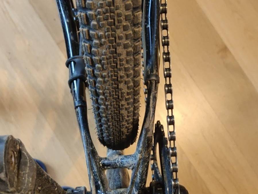

Cześć,
mój pierwszy post. Prawie rok temu kupiłem Rondo ruut ST. Po tym jak zajechałem opony, postanowiłem wcisnąć najszersze jakie tylko wejdą. Po sprawdzeniu szerokości opony 45c okazało się, że opona jest bliżej jednego części tylnego trójkąta, ok 1-1,5mm. Podobnie jest z rurą podsiodłową, koło jest przesunięte o ok 1mm. Po `krótkiej` konsultacji z internetami:
  • po obróceniu koła odległość pozostaje mniejsza z tej samej strony -> obręcz koła jest prosto i symetrycznie założona na piastę
  • przy kołach z szosy jest to zdecydowanie mniej widoczne ale na oko i na suwmiarkę jest różnica -> wygląda na to, że to problem z ramą
  • przy puszczeniu linki od wew części osi przez główkę ramy i do drugiej osi różnica w odległości od rury podsiodłowej to 1-1,5mm -> krzywa rama?
  • internety były dość pomocne: jeździć/wysłać na gwarancję/mam raka mózgu
  • rower przy jeździe bez trzymania kierownicy raczej jedzie prosto... na tyle na ile umiem utrzymać równowagę
  • mechanik w małym serwisie obok mnie powiedział ze nie ma się co z ramą siłować i dociągnie mi to na szprychach
Rozumiem ze moimi domowymi sposobami raczej tego dokładnie nie zmierzę. Pytam raczej z ciekawości, czy to jest coś co się `zdarza` w ramach rowerowych?
Mam nadzieję, że to nie oklepany temat którego nie potrafię odszukać.
Jak najbardziej. Krzywo zrobione haki albo krzywa rama. Tragedii i tak nie ma. Widywałem gorsze kwiatki.
z jakiegoś powodu miałem przekonanie, że rower za 10k zł będzie idealny :). dociągnęli mi koło w serwisie i jeżdżę dalej
@vdcmikejeśli to jest normalne i w granicach tolerancji, czy to znaczy, że jeśli zgłoszę to jako wadę do producenta to raczej nie mam szans na pozytywne rozpatrzenie?
Jeśli nie minął okres rękojmi, a jeszcze lepiej rok od zakupu i masz papiery itp. to masz szansę zawalczyć. Dobrze mieć "ekspertyzę" z serwisu. Jak sprzedawca będzie się migał to puszczasz pismo przedsądowe przez kancelarię prawną (100-150zł)... Poczytaj o rękojmi bo ważne czego żądać przy pierwszym kontakcie ze sprzedawcą.

może komuś się przyda epilog tej historii. Rama wymieniona na gwarancji, Rondo chciało tylko zdjęcia problemu i dostałem w tydzień nową ramę
