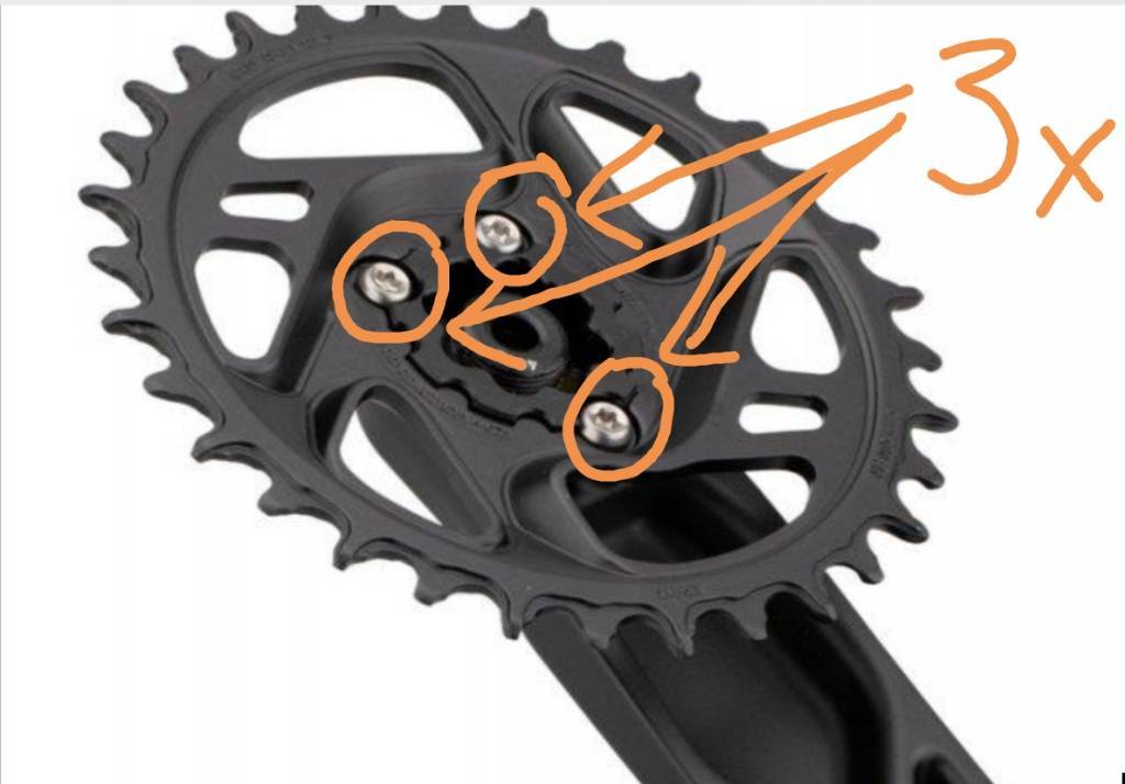

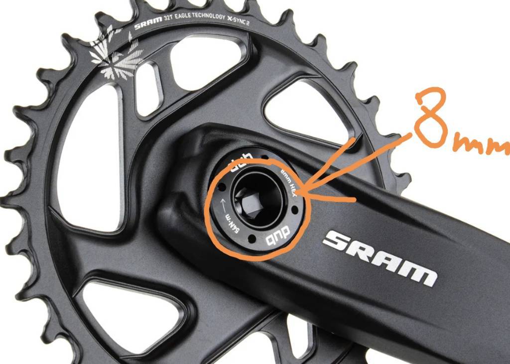

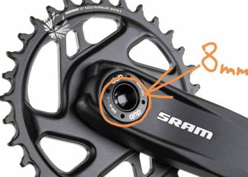

Rozwiązanie leejoonidas Opublikowano 12 Stycznia 2022 Rozwiązanie Opublikowano 12 Stycznia 2022 Od strony tarczy odkręcasz śrubę w środku korby imbusem 8mm, ściągasz prawą korbę z zębatką z osi, po ściągnięciu korby od wewnętrznej strony zębatki zobaczysz trzy śruby typu torx które należy odkręcić aby ściągnąć tarczę z korby. 1
