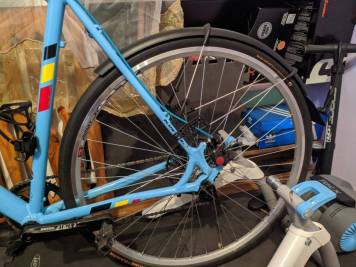

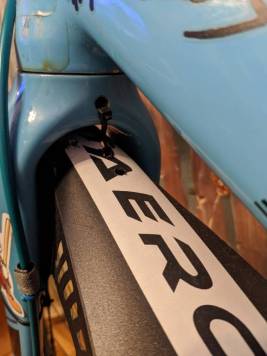

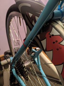

sq8shq Opublikowano 17 Stycznia 2022 Autor Opublikowano 17 Stycznia 2022 hej, dzięki wszystkim za podpowiedzi. Niestety speedrockery sie nie lubią z tym rowerem... mocowania na przednim widelcu wypadają na mocowaniach do linek i nie chcą sie ładnie ułożyć w tych tunelach na linkę. Dodatkowo tylny trójkąt jest asymetryczny + dość napięta linka od hamulca i akurat w tym przypadku na niej wypada mocowanie i całość błotnika jakoś mi leci na jedną stronę... - nie wchodząc w szczegóły nie bardzo to idzie założyć... Ale nie ma co sie poddawać i idąc tropem speedrocekra wziąłem od razu SKS Raceblade Pro XL i tutaj jest już lepiej. Filozofia mocowania i samych błotników jest prawie taka sam ale mniej punktów styku okazało się zbawieniem... może nie jest idealnie ale jest bardzo dobrze + fajnie spasowały sie też z moja szosą (Felt VR). Na Felcie już przetestowane na zewnątrz i sprawdziły się świetnie (nie w deszczu a w błocie pośniegowym i śniegu ale zawsze). Na przełaju na razie tylko na sucho (dalej wpięty w trenażer) ale jest ok. Swoja drogą, nie są to pełne błotniki, a mimo tego naprawdę spisują się bardzo dobrze - zaskakująco dobrze (spodziewałem się ze będzie gorzej). Tak wiec jakby ktoś nie chciał/nie mógł z jakiegoś powodu spasować speedrockerów to polecam Raceblade, mimo że są dużo krótsze to naprawdę dają rade.
liftlodz Opublikowano 17 Stycznia 2022 Opublikowano 17 Stycznia 2022 Ale te błotniki na zdjęciach to raceblade a nie Speedrocker
sq8shq Opublikowano 18 Stycznia 2022 Autor Opublikowano 18 Stycznia 2022 W dniu 17.01.2022 o 18:15, liftlodz napisał: Ale te błotniki na zdjęciach to raceblade a nie Speedrocker no dokładnie. jak mówiłem speedrockery nie siadły ale wziąłem w jednym zamówieniu od razu raceblade pro xl i te siadły całkiem niezłe.
