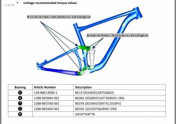

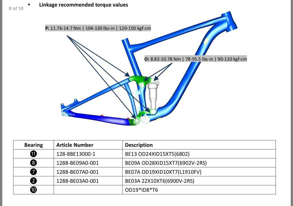

Na korpusach elementów zawieszenia w moim rowerze (Giant Anthem/Alu) nie podano siły dokręcenia elementów zawieszenia (4 osiowe/Maestro). Czy ktoś mógłby mi doradzić w tym temacie?

Odnośnie momentów dokręcania to w dokumentacji producenta powinno być (trzeba czasami pogrzebać głębiej na stronie).

Co do zawieszenia, przeszukałem sieć i udało mi się trafić na dokumentację, także do swojego modelu. Zgodnie z instrukcją, również konieczne będzie zastosowanie kleju 243 przy dokręcaniu śrub zawieszenia.
