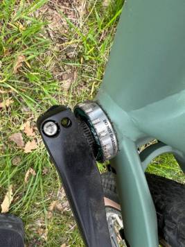

StLeszek Opublikowano 30 Kwietnia 2022 Opublikowano 30 Kwietnia 2022 Po dłuższej obserwacji mam chyba inny problem. Lewa korba jakby schodziła z tego trzpienia. Na zdjęciu efekt po 7 km.Może za słabo to dokręcam.Wysłane z iPhone za pomocą Tapatalk
vdcmike Opublikowano 30 Kwietnia 2022 Opublikowano 30 Kwietnia 2022 Raczej. Te śruby skręca się momentem 12Nm.
Nietoperek Opublikowano 30 Kwietnia 2022 Autor Opublikowano 30 Kwietnia 2022 Te śruby należy dokręcać równo, najlepiej po 1/4, 1/2 obrotu na 1. Ogólnie 12Nm to całkiem sporo, ja dokręcałem kluczem dynamometrycznym i zrobiłem jakieś 150km na razie i jest git. Ważne żeby też dobrym(niezużytym) imbusem dokręcać, bo mam wrażenie, że te śruby są nad wyraz delikatne w główce.
