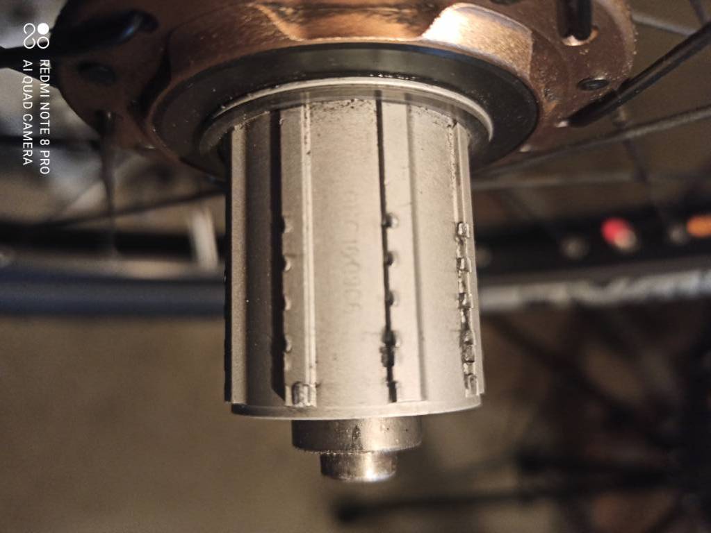

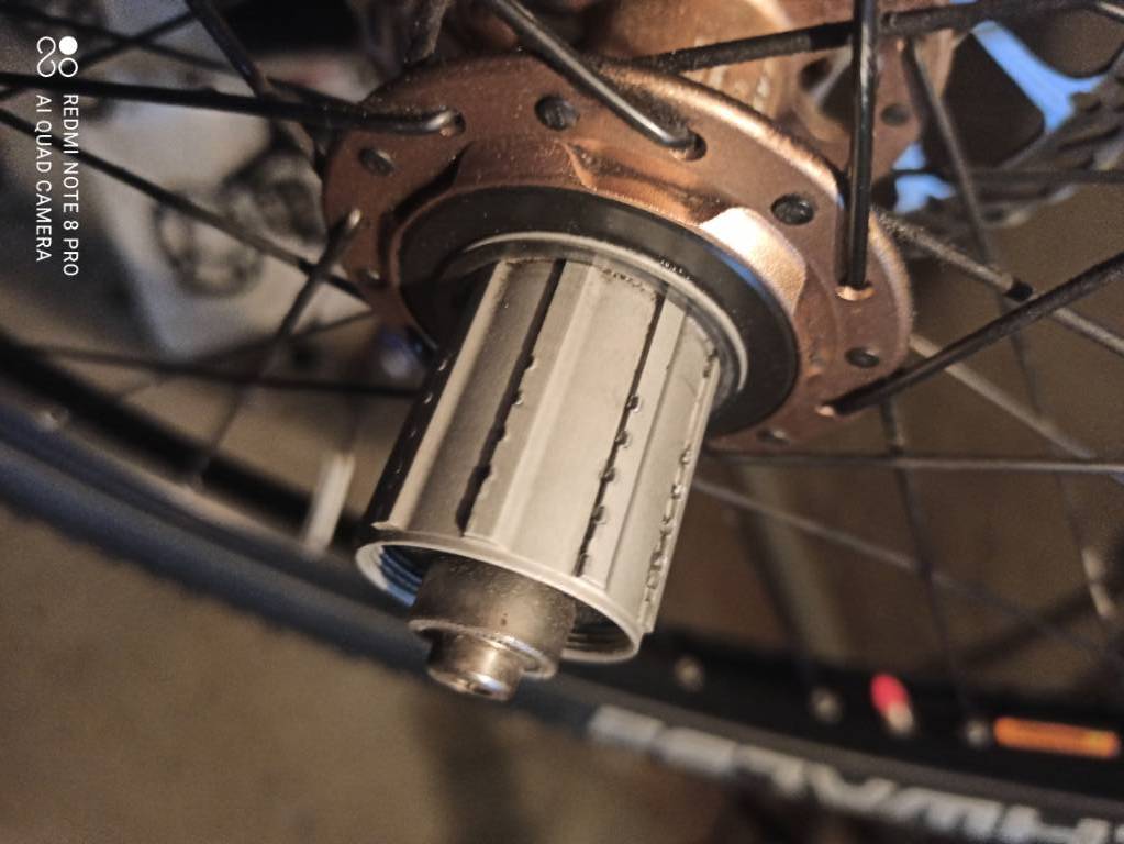

Adeq1 Opublikowano 19 Grudnia 2021 Opublikowano 19 Grudnia 2021 Witam, mam dwa pytania. Pierwsze brzmi, czy ten bębenek nadaje się tylko do wymiany, czy można jeszcze na nim jeździć. A drugie: nie wiem, czy na ten bębenek zmieści się kaseta 11 rzędowa, ponieważ chciałem przejść z 9 rzędowej na wspomnianą 11 rzędową. Proszę o pomoc, Pozdrawiam
Piter- Opublikowano 19 Grudnia 2021 Opublikowano 19 Grudnia 2021 Pewnie usłyszysz ze bębenek do koszaJednak widzalem gorsze weź pilniczek i spiłować musisz te zadzioryCo do tego czy wejdzie 11 to tak wejdzie i będzie działać
leszek_r Opublikowano 25 Marca 2022 Opublikowano 25 Marca 2022 Dlaczego się tak stało? Jazda z niedokręconą kasetą czy jakieś ekstremalne użytkowanie?
vdcmike Opublikowano 25 Marca 2022 Opublikowano 25 Marca 2022 Miękki korpus bębenka i słabo dokręcona kaseta.
